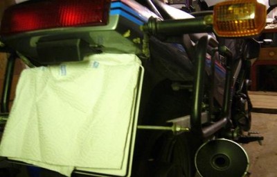

hab das Original Kawa-Koffersystem ohne Topcase (die Koffer sind im unteren Bild im Beitrag von Juls an der A zu sehen), sie sind Dicht und haben viel Stauraum (glaube je 42 Liter). Ohne Verbesserung an den Kofferträgern spürst Du beim schnelleren Fahren mit beladenen Koffern allerdings deutliche Schwingungen der Koffer als Unruhe im Fahrwerk (Rührbewegung) ! Um das zu verhindern habe ich mir zwei Winkelbleche fertigen lassen die ich im unteren Bereich der Kofferträger montiert habe und die mittels einer Gewindestange M6 und je zwei Muttern gegeneinander verspannt wurden. Damit hat sich das Fahrverhalten bis hin zum Topspeed auch mit voller Beladung (incl. 2 Pers.) deutlich verbessert![attachment=1][attachment=0]
