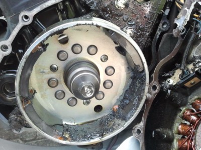

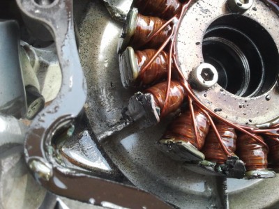

Sieht wilder aus, als es ist.

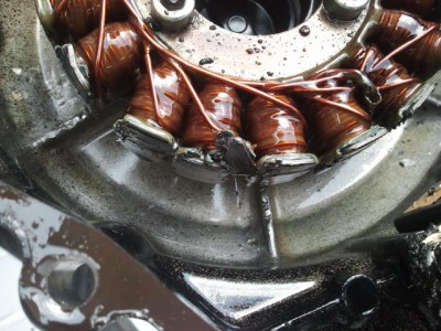

Die rötlichen vergossenen Spulen sehen doch auf den ersten Blick intakt aus.
Das es hier und da deren Metallkern, bzw. deren Enden die rauschauen etwas zerknabbert hat - hach ja, Verlust ist immer.
Da musst du die Reste so wegmachen, dass sie nicht am Polrad schaben.

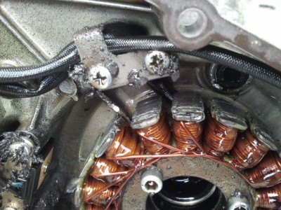

Zum Säubern eh alles auseinanderbauen. Auch den Stator und die Pickups aus dem Deckel. Folge den Kabeln bis zu den Steckern. Dann kannst du die Kabel abziehen.
Dann kannst du den Stator auch besser auf Durchgang messen.
Hast du nen Kompressor zum Ausblasen? Ansonsten auch nen stärkeren Magnet nehmen (Neodym).
Auf an die Arbeit! Nicht ins Bockshorn blasen.

Ich würde den Stator mit wechseln.
Die kontakte sehen recht verschliefen aus und teilweise etwas verbeult.

Habe ein D-Polrad mit Stator und Deckel bekommen können.
Nun mache ich mir nur sorgen um die fehlenden Magnete..... einen konnte ich aus dem Polrad holen. Hing nur noch aus eigener Kraft im Polrad. Die anderen beiden sind wohl zertrümmert worden.
Wo können die Trümmerteile überall hingekommen sein. Nur in die Ölwanne oder auch ins Getriebe oder in die Kupplung??

Hock dich vors Mopped und schau dir alles mal in Ruhe an.
Wo kann es denn hin?
Wo ist Alu-Druckguss? Wo ist magnetisches Metall? Wo läuft das Öl lang? Wie klein müssen die Teile sein?
Was haben wir dir bereits gesagt, was du tun sollst?
Bau mal dein Polrad ab. Dann bist du beschäftigt und denkst nicht soviel nach

lips55 schrieb:Kann ich den Stator aus dem D-Modell nehmen? Nicht so ohne weiteres, mußt wohl die pick-ups umlöten, da gibts aber hier einen Thread zu.
Wenn ich das jetzt richtig verstanden habe, muß ich das Kabel mit den Impulsgebern vom D-Stator, einfach gegen das Kabel mit den Impulsgebern von meinem A-Stator, tauschen bzw. umlöten. Das mit dem Stecker, der auch nicht passt, ist dann auch gemacht.
Kurz gesagt, nur die Leitung vom Stator tauschen. Richtig??
Super.
Wenn die Teile alle da sind geht's los
So,....
habe heute mein D-Polrad modifiziert  und die Impulsgeber getauscht. Löten muß mann da nix. Nur das Kabel des Impulsgebers (1) gegen das Kabel der Impulsgeber (2) aus der A tauschen. Die Kabel +Stecker vom Stator sind gleich.

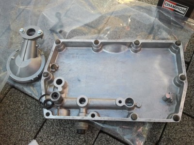

Das ist soweit okay. Ölwanne und das Sieb auch gereinigt. Alles Bereit für den Zusammenbau.
Nur war ich heut bei Louis und habe Öl +Ölfilter gekauft. Der Ölfilter macht mir nur etwas sorgen. Der ist kleiner?!? Die Dichtung ist gleich groß, aber der Filter ist kleiner.
Bezeichnung: OELFILTER CHAMPION COF203
Stimmt das so??
Beiträge: 4.774
Themen: 109
Registriert seit: Jul 2010
Jupp, ist ok. Gibt nen kurzen und nen langen. Gehen beide. Machen beide, was sie sollen. Man könnte jetzt sagen: der Kurze hat ein kürzeres Intervall...
