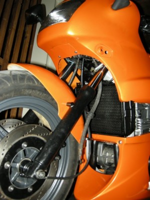

Hier ein paar erste Bilder von meiner "Neuen/Alten"
Ich finde sie ist nicht schlecht gekommen. 8) :flehan: Mr. Green Es gibt noch einiges zu tun... Sad langsam habe ich wirklich kein Geld mehr...
#30
Geile Farbe!!!
aber was mir gleich kommt, ich hätte spritzschutz gleich weggelassen und die blinkeraufnahmen in der kanzel zugespachtelt....
