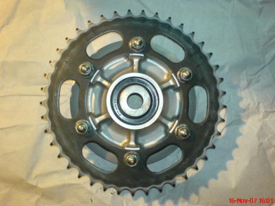

muss ich eigentlich ritzel und bremsscheiben abbauen zum reifenaufziehen?
#24
Grimnok schrieb:muss ich eigentlich ritzel und bremsscheiben abbauen zum reifenaufziehen?
Das Ritzel mit dem gesamten Kettenradträger nimmst du einfach raus. Den Ruckdämpfer holst du auch mit raus und machst am besten alles mal sauber.
Die Bremsscheiben lass dran.

Aber nochma am Rande: Die Dunlops grade nochma angeschaut, als ich das Ritzel entfernt habe.
DOT: 486. 13 Jahre alt? O.o Mai 05 haben mir die Verkäufer gesagt, die haben neue Reifen draufgemacht, wusste damals nich wo man nachsieht.

Beim Wiedereinbau hatte ich die kleine Hülse gegenüber der Achsemmutter verdreht. Da hab ich die flacht Seite ans Radlager getan, was sich dann immer weniger drehen wollte je fester ich die Mutter anzog. Habs zum Glück dann glei gemerkt.
War mein erstes Mal, da darf das denk ich passieren... Rolleyes

Wiedereinbau...nunja... Oops ..hier liegen neben mir schon in der Tat ein paar Teile bei denen ich mir nicht sicher bin wo sie hingehören^^ Kann auch gut sein das es noch ein, zwei mehr sind weil die noch in der Felge/Lager sind.
Ach ja, muss irgendwas schmieren vorm Wiedereinbau? Das Lager im Ritzelinneren is noch ok geschmiert, die Achsen waren halt auch etwas glitschig. Steht alles nich in dem Buch...
