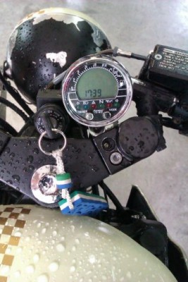

Sooooooo, hab heute ENDLICH mal den Tacho versetzt. War ja ganz nett da oben, aaaber nett ist ja bekanntlich die kleine Schwester von Scheiߟe.
Einfach nen Blechstreifen angepasst, 2 Löcher reingebohrt, lackiert, passende Schrauben gesucht und fertig Wink
