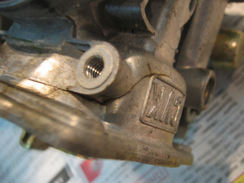

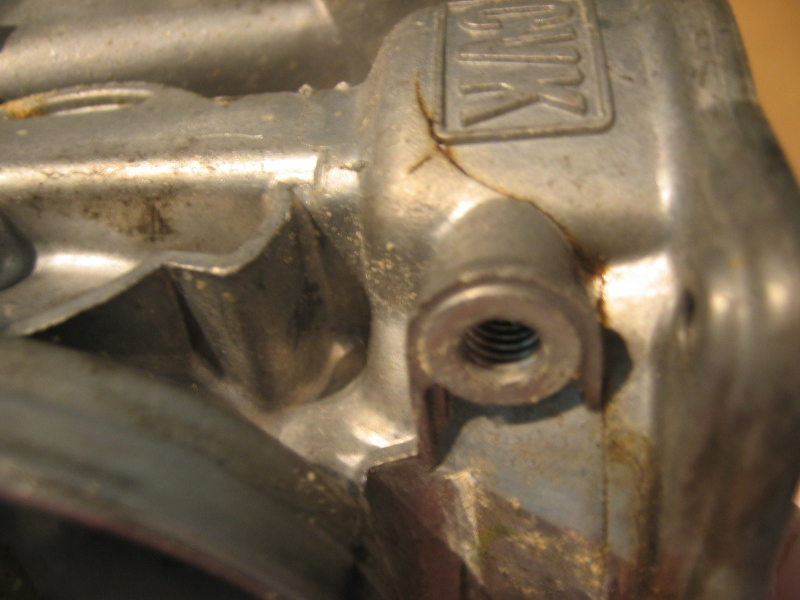

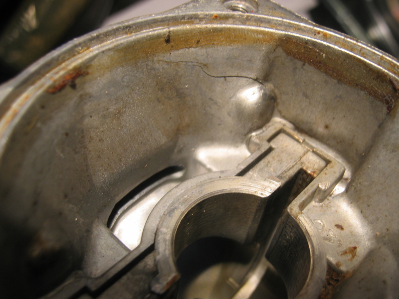

der nächste Schock! Ich habe soeben angefangen, den Vergaser noch weiter zu zerlegen um ihn dann die Tage zum Ultraschallbad zu bringen. Dabei habe ich in einem der Spritzerstäuber einen Riß entdeckt  . Hier die Fotos:
Vergaserriss aussen:
[Bild: http://www.digital-brain-art.de/Bilder/G...rRiss1.JPG]
etwas andere Perspektive:
[Bild: http://www.digital-brain-art.de/Bilder/G...rRiss2.JPG]
Und hier von innen:
[Bild: http://www.digital-brain-art.de/Bilder/G...sInnen.JPG]
Kann man sowas irgendwie reparieren oder ist Mister Keihin damit übern Jordan? Mann, Mann, Mann ... mal gespannt, was mich noch so alles erwartet. Das reinste Abenteuer. Aber aufgegeben wird nicht!

Leute, heute war ich von der schnellen Truppe. Eine kurze Recherche im Netz ergab, dass sich kaum 800 Meter von meinem Haus entfernt ein entsprechender Vergaser zum Verkauf befindet. Kurzes Telefonat, kurze Radtour und vor mir liegt zum fairen Preis ein Ultraschall-gebadeter "Neu"-Vergaser. Nur noch meine Schieber rein und fertig ist das Teil. War nämlich meine Baureihe (aber die passen eh alle auf jede, oder?) und auch mein Drosselsatz (50 PS). Das war schon fast Glück!
