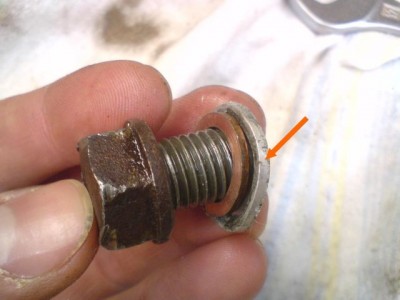

Moin!
Is nich mein erster Ölwechselb aber jetzt hab ich mal ne doofe Frage...
Ich wollte diesmal auch die Kupferscheibe ersetzen...Bim abschrauben hab ich mich schon gewundert das das ganze nich Kupferfaben is...
Is diese "silberne" Scheibe nich zuviel?!? Gehört da nich nur die Kupferscheibe hin???
Confused: Confused: Confused:
Klär mich mal wer auf
#35
Bei mir ists nur eine "Dichtung"....
#36
Morpheus schrieb:Bei mir ists nur eine "Dichtung"....
Das meine ich müsste auch eigentlich so sein...Hatte die bloß die letzten Jahre draufgelassen und war eben doch nen bisel erstaunt das da zwei scheiben sind/waren..vorallem war die kupferscheibe so in die silberne eingedrückt das man die gar nich gesehen hat...daher hat ich nie gezweifelt Wink
Naja dann düse ich mal los ne neue einzelne Kupferscheibe zu holen :radler:
