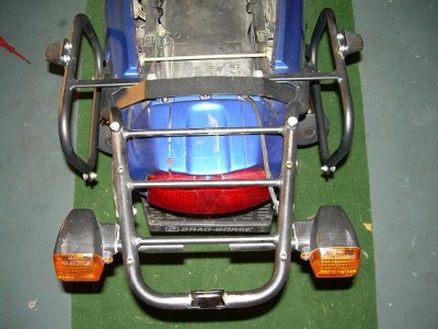

so, mal zwischenmeldung geben Smile
die träger kamen heute und sind schon dran.
koffer (52 l monokey mit platte) hab ich in der bucht gefunden für sofort-kaufen das stück 39,99 + 6,90 versand.
kann es sein, dass die blinker nun an den gepäckträger müssen? denk mal, wenn die koffer dran sind, sieht man sie von der seite nimmer....
beweise kommen hier:
lg sonnie

Sonnie schrieb:kann es sein, dass die blinker nun an den gepäckträger müssen? denk mal, wenn die koffer dran sind, sieht man sie von der seite nimmer....
Wenn die nicht am Halter scheuern, lass sie da, wo sie sind...

Ja, ich denke die sollten ummontiert werden...
Wenn die Seitenkoffer dran sind siehst die kaum mehr.
Mein bereits verkauftes five-stars-System hatte das so...
#53
Moin,
war bei meiner Fazer auch so vorgesehen, aber nur, weil die Blinker nicht zwischen Rahmen und Kofferhalter passten...ich hab das dann anders gelöst, ohne die Blinker zu versetzen.
Sascha.

#57
so.. die koffer sind da *freu*
bis auf das loch etwas vergrößern am koffer (wo der koffer am träger eingehakt wird), musste nix gebastelt werden... dranhängern und fertig....
hier nochmal bilder, wo man auch erkennen kann, dass das mit den bklinkern irgendwie paßt wies is Smile
lg sonnie

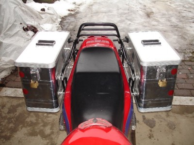

hallo! auch ich habe mir koffer an meiner gpz-d modell verbaut. zuvor suchte ich erst mal einen gepäckträger,
und fand ihn bei louis für 218,95 €. artikelnr. ist 650.2010001.
zu den koffern: habe mich für alukoffer entschieden,wo man den deckel oben öffnet,so fällt nichts beim öffnen
heraus.
die alukoffer sind abschlieߟbar und wurden so geliefert. gegen regenwasser müssen sie aber mit silikon von innen noch abgedichtet werden. stauraumvolumen pro koffer beträgt 32 liter.
koffer wurden auf ebay per sofortkauf inklusive versand für 139€ gekauft.
im eingebauten zustand der koffer hat meine gpz eine breite von 96 cm,was so auch erlaubt ist.
von innen sollte man am besten flügelschrauben zur befestigung der koffer nehmen.
grund: wenn koffer fest verbaut werden,so daß man sie nicht von hand/oder mit bordwerkzeug abnehmen kann,
müߟten sie vom tüv/dekra in die fahrzeugpapiere eingetragen werden. (wäre aber ein härtefall).
anbaumaterial: die koffer habe ich mit 5mm starken aluprofil aus dem baumarkt befestigt.
die roten reflektor-aufkleber am koffer sind aus dem real-markt und sind natürlich geschmacksache.für mich persönlich
dienen sie der sicherheit.
weiss jemand eigentlich,ob es eine höchstgeschwindigkeit für fahren mit koffern gibt?
eine zweite person kann ohne probleme mitfahren,trotz der großen koffer.
Mr. Green
für navi und kleinzeug habe ich mir bei heingericke einen tankrucksack mit magneten gekauft.

Landei schrieb:die roten reflektor-aufkleber am koffer [....] für mich persönlich dienen sie der sicherheit.
die zeigen aber auf dem Bild in Fahrtrichtung gesehen nach vorne... Das ist so natürlich nicht zulässig... wenn, dann müssten da weiߟe dran und nach hinten rote Reflektoren.
Grüߟe, Sascha

@ Landei: Deine GPZ hat jetzt was von "Rallye Paris- Dakar" Laughing Laughing Laughing
