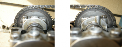

Doch die Werkstatt hatte den Ventildeckel ab. Als sie mir die LiMA gezeigt haben, war der Deckel runter und ich habe die Steuerkette gesehen, weiߟ ich noch ganz genau.
Bilder wie Rubino gesagt hat werde ich wahrscheinlich heute Abend machen, doer vielleicht erst morgen.

Rubino schrieb:
ometa schrieb:Wie sich die restlichen Probleme ergaben, entzieht sich meiner Vorstellung
Meiner nicht.
Die Kettenräder haben laut Handbuch eine "Körnermarkierung" die in der Realität eine lange Linie ähnlich der
Kontrollinien mit der Bezeichnung "EX" und "IN" sind.
(Ich find leider keine guten Bilder davon, hätte ich von Lloyd mein Bild von der linken Seite in Fahrtrichtung bekommen wären wir schlauer...)
Ich hoffe so in der Art stellst du dir die Bilder vor Rubino.
So sollte das eigentlich aussehn. Vieleicht hilft es dir als Vergleich
Hier ein Bsp. von meiner Gpz.
#48
ahhhh , vielen dank. jetzt weiߟ ich wenigstens wie ich die bilder machen soll.
