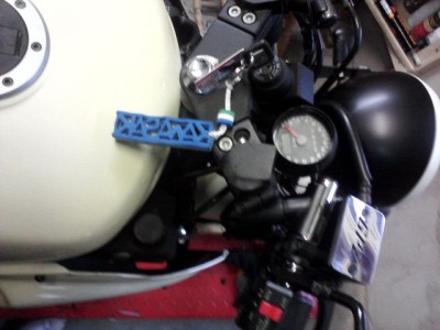

Was hast Du da eigentlich für ein Anzeigeinstrument dran? Kann ich auf den Bildern bisher nicht richtig erkennen.

rex schrieb:Was hast Du da eigentlich für ein Anzeigeinstrument dran? Kann ich auf den Bildern bisher nicht richtig erkennen.
Sieht stark nach Motodetail aus Wink
[Bild: http://t1.gstatic.com/images?q=tbn:ANd9G...OuZzRzqNKQ]
#52
[/quote]Sieht stark nach Motodetail aus Wink[/quote]
Ja ist einer, hab ich irgendwann glaub ich schon mal gepostet =)

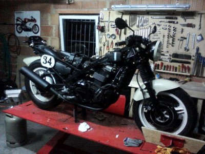

Yeah, die Uni hat die Weihnachtsferien eingeläutet und es ist endlich wieder Zeit fürs Zetti.
Heute war lustiges Zusammenbauen angesagt:
Innereien sind wieder drin, Scheinwerfer dran, Tank ist drauf, Blinker sind dran, Hinterrad ist wieder drin.
Morgen gehts dann an die Reste, nächste Woche noch die Sitzbank beziehen und dann ist sie soweit fertig.
[Bild: http://img202.imageshack.us/img202/1154/82615075.jpg]
[Bild: http://img193.imageshack.us/img193/7811/89266110.jpg]

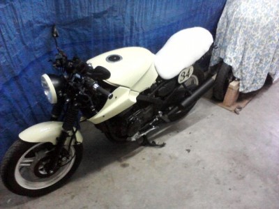

Aber gut zur heutigen Arbeit in der Garage:
Meine Kleine liebt es ein eigen Leben zu entwickelt und zu pinkeln, wenn man sie beschmipft.
Wollten heute Sprit einfüllen, um sie für den Ölwechsel warm laufen zu lassen, aber das wollte sie irgendwie nicht so recht. Der Benzinhahn ist undicht und der Lack an der unteren Kante abgewaschen. Da hat der Klarlack anscheinend nicht so recht gehalten.
Naja Benzinhahn mal auseinander genommen und die Dichtungen sehen alle nicht mehr so schön aus. Also gibts Anfang nächster Woche nen neuen Dichtsatz und dann sollte sie aber endlich fertig sein.
Dafür sind jetzt die Seitenbleche dran, alle Halterungen und die Endtöpfe sitzen auch wieder udn der läsitge Kantenschutz ist angebracht.

Consummatum est!
Jetzt muss nur noch übermorgen die Sitzbank in einem tollen braun überzogen werden und dann darf sie überwintern.
Benzinhahn ist wieder dicht, Seitenverkleidung ist dran, Ölwechsel ist gemacht und angehn tut sie auch noch. Da bekommt doch glatt Lust ne Runde zu fahren Smile
