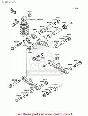

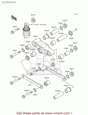

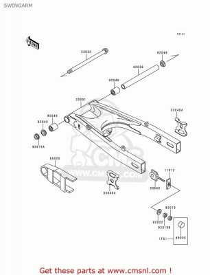

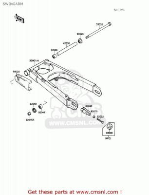

rex schrieb:syrasia schrieb:Für mich sind:
Schwinge ohne Anbauteile
... Umlenkung? Kettenschutz?
Ist beides anders als bei der ''A''  Habe es mal hier hin gezogen, passt bischel besser.
Wie jetzt, was ist da anders? Brauche ich noch die komplette Umlenkung? Und die Abdeckung hab ich so ne Alu-variante, kann ich die jetzt direkt wegwerfen? Bitte um Aufklärung.
Beiträge: 5.648
Themen: 50
Registriert seit: Jun 2008
Postleitzahl: 52428
Okay, das mit dem Kettenschutz schaue ich mir an wenn die Schwinge da ist, aber ich befürchte schlimmes.
Aber die Knochen von der Umlenkung benötige ich dann unbedingt. Hat die jemand und braucht diese nicht mehr?

syrasia schrieb:Aber die Knochen von der Umlenkung benötige ich dann unbedingt. Hat die jemand und braucht diese nicht mehr?  Ich schau am Wochenende mal zuhause nach, ob die nicht schon in einem Umzugskarton verstaut sind. Außerdem müßte ich mal schauen, ob es Knochen in "Originalgröße" sind, oder welche zur Heckhöherlegung

@ Gombie: Um Missverständnissen vorzubeugen: Gesucht werden die Knochen von ner ''D''.

Ja, weiß ich. Ich hatte mir mal irgendwann Knochen zur Höherlegung meiner "A" gekauft, aber nie verbaut. Sind, wenn ich mich nicht ganz arg täusche, Teile einer D. Das lässt sich ja recht schnell herausfinden, wenn ich die Dinger erstmal in der Hand halte - vorausgesetzt ich finde sie
