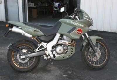

Nochwas wegen Design:
Bugspoiler weg (dann bleibt auch einer für mich Whistle ). Die Seitenteile beschnitten, ähnlich wie es Rubino gemacht hat und wir es bei meiner machen wollen. Dann hast Du unten einen Linie Kanzel-Tank-Heck. Lack in oliv mit entsprechender Schrift, bzw "JurassicPark-Aufklebern".[attachment=0]
Im Prinzip dass was ich Dir neulich beim Schrauben gesagt hatte. Sie sieht aus wie eine Pegasso der alten Baujahre.[attachment=1]
Also ein StraßenDino... Laughing
Aloha,
Enduro. Sitzbank. Wahrscheinlich auch Vergaser. Ich folge natürlich. Sieht auf jeden Fall sehr "interessant" aus...
