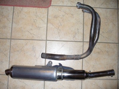

Hab mir letztenz bei eBay ne Devil 2in1 Anlage ersteigert. Die is heute angekommen, also hab ich mich gleichmal rangesetzt und sie ein wenig mit Autosol bearbeitet. Macht einen ganz guten Eindruck die Anlage, nur leider hat irgendein Vorbesitzer wohl das Schild vom Endtopf entfernt (jedenfalls sind an de Seite zwei kleine Stellen die wohl mal die Niete darstellten und Schildumrisse sind auch noch zu erkennen).
Nun also zu meinem Problem, hat einer von euch vielleicht eine ABE oder nen anderen Schriebs den er mir zukommen lassen könnte? Sowas wie eine E-Nummer kann ich sonst nicht auf der Anlage finden ... Auf der Anlage steht nur diese Nummer: 0068/1195.
Naja hie mal zwei Bilder der Anlage. Is das auf dem ersten Bild der DB-Killer?

Was du brauchst ist die TPSI Nummer, die vom KBA in das Schild eingeschlagen wird.
Evtl. ist die auch irgendwo noch auf dem Krümmer zu finden.

Wie gesagt auf den Krümmer und dem Zwischenstück zwischen Krümmer und Endtopf steht nur diese Nummer: Devil 0068/1195 (damit können bestimmt nur die Leute von Devil was anfangen?).
Eben dieses andere Schild hat der Vorbesitzer wohl entfernt, genau wie auf dem Bild aus der Forumsübersicht, das isses ja auch nicht mehr dran Doh. Hab ja auch gedacht, dass da sicher noch irgendwo anders was Eingestanzt sein muss.

Problem is leider das die Nummern von Krümmer und Endtopf nicht identisch sein müssen.
Ich hab z.B. am Endtopf die 0056, und am Krümmer 0055/3963.
Aber beide haben zusätzlich die gleiche TPSI Nummer eingeschlagen, dadurch passts wieder.
Wenn du am Krümmer keine 3 Nummerfolgen hast, ist das wohl irgendwie nen Grauimport.
Am besten gehst du wirklich mal beim Tüv fragen.
