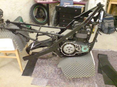

Ich dachte mir ich zeig euch mal was sich an meiner GPZ so Getan hat. Mr. Green
Viele wissen ja dass meine kleine ziemlich fertig war was das optische anbelangt. Technisch war se eigentlich ok na ja eigentlich. Whistle
Das Böse erwachen war als ich Sie zerlegt hatte.  Surprised
Aber fangen wir mal an.
Zuerst wo zerleg ich die gute GPZ nun. Bei mir daheim kein Platz, und drauߟen zerlegen unter freien Himmel macht das keinen Spaß zumal mein Keller für die ganzen Teile dann doch zu eng gewesen wäre.
Nun denn hat man ja Freunde wo man sich in denn Keller einnisten kann.
Man kann nicht sagen das er klein ist der unterstand (ca. 60m²) aber dazu musste man einen Höhen unterschied von geschätzten X Metern überbrücken und zwar nach unten (ja nee Keller halt.) Laughing
Gesagt getan, es halfen zu dieser Aktion 2 mal 2m lange Bretter mit kleinen Holzleisten als Stegen um eine Treppe zu überwinden und 2 mal 3m lange Baggerauffahrrampen aus Alu. um einen Absatz zu überwinden.
Nachdem die kleine nun im Keller stand richtet man sich natürlich eine kleine Werkstatt ein.
Werkstat na ja Behelfswerkstatt würde ich es nennen und Teile Depot. Cool
Also somit habe ich Sie dann auch Zerlegt. Teile die zum Lackieren sollten wurden Extra gelegt.
Das Böse erwachen kam dann, wenn man Putzt! Twisted

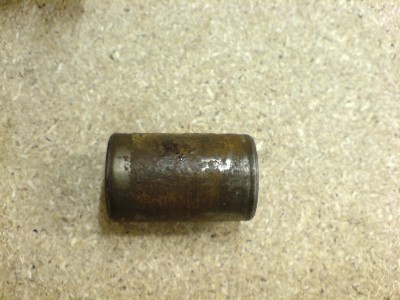

Bei meiner war einiges hinüber:
Die Umlekung (Federbeinaufnahme) War festgeroste.
Die Motorseitigen Ansaugstutzen da war einer hinüber
Der Seitenständerschalter
Diverse Dichtungen sowie Staubschütze waren entweder Beschädigt oder schon gar nicht mehr vorhanden.
Das LKL war hin.
Die Bugspoilerhalterungen genauso. Die waren verbogen.
In der großen Reinemach Aktion wurde dann alles und ich mein echt alles geputzt.  Vacuum
Das fing an mit Kette Reinigen bis hin zum Thermostatt zerlegen und denn Kühler spülen.
Ich glaube und das können einige Alteingesessene GPZler auch sagen so Sauber war meine noch nie!!
Was wurde bis jetzt gemacht!
Kurz Gesagt.
Die Umlekung wurde Instand gesetzt
Das LKL wurde Gewechselt
Der Rahmen mit Anbauteilen und Schwinge wurde Lackiert
Einige Motordeckel wurden Lackiert
Stahlflex Leitungen
Diverses wurde gemacht!
Und Die Verkleidunge liegt noch beim Lackieren
Aber seht selbst.

Schön schön dein "Vitrinenbike", macht ja sogar schon wheelies Big Grin
Schon erstaunlich das an so nem fast neuen D-Modell so viel im Eimer ist.
Wird wohl vor deine Zeit nicht besonders gepflegt worden sein.
Dann noch viel Erfolg Wink

Stimmt die hat mal so ausgesehen als ich Sie abgeholt habe!

Die Umlenker-Hülse kommt mir bekannt vor: so sahen die bei mir auch aus. Das Teil wird glaube ich sowohl in Profi-Werkstatt als auch beim Hobby-Schrauber gern mal vergessen. Wenn das erstmal gammelt zerschreddert es dir auch ruck-zuck die Plastehülse. Bei mir waren alle 3 im Arsch - eine Hülse ist immer noch im Umlenker, weil ich sie nicht mehr rausbekommen habe.
hier gibts Bildchen: Gallerie
Alex ne die Hülsen waren zum Glück alle noch Intackt.

Aber eins Sag ich euch. Ich mach das nicht nochmal. Lieber Putze ich Sie so mal durch aber Zerlegen neee.
Der Motor Lebt auch schon. Hat sich mit 2 Fehlzüntungen gemeldet. Das in einem Geschlossenem Raum mit nur einer Tür ist ganz schön Funny. Das Knallt herlich Oops
Ich Hab dann auch gemerkt das dass Anlassen keine gute Idee war. Da die Wapu noch offen ist und ein ölkanal da entlanggeht, kommt da auch (zwar nur kleinstmengen) öl raus.
