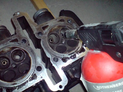

Das Auspressen der Führungen ist relativ einfach. Man erwärmt das ganze und Klopft Sie raus.
Wenn alle Führungen drauߟen sind dann geht der Kopf schon mal weg zum Planen und Säubern sowie neue Ventilführungen einzupressen.

Hier mal ein Bildchen vom erwärmen der Ventilführung. Ich benutzt da ne Lötlampe. Geht verdammt gut damit.
Wenn die Führung schön Heiߟ ist also nicht glühend dann geht sie Butterweich raus. :ugeek:
