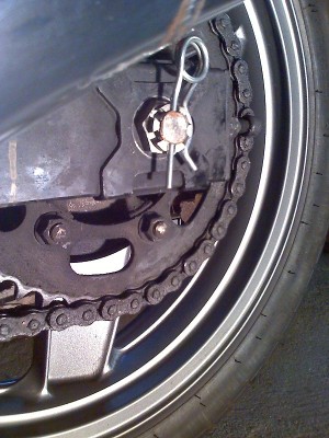

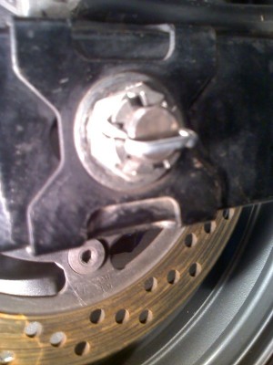

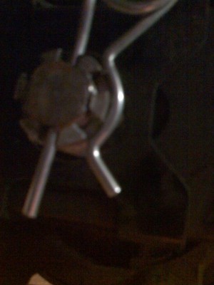

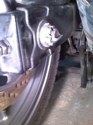

#27
Habe mal Bilder gemacht. Splinte stecken nur zur Ansicht drin, muߟ noch Ruckdämpfer wechseln.
Gruߟ Anke
[attachment=3][attachment=2]
[attachment=1][attachment=0]
#28
Ich würde mal meinen das du einen Gewindestab als Achse hast!
Sieht zumindestens Stark danach aus Think

Pakonti schrieb:Moin.
Würd ich jetzt auch sagen.
Normalerweise gehören ja nicht auf beide Seiten Muttern. Shocked Shocked
Ich würd mal lieber in der Bucht oder von jmd hier ausm Forum ne richtige Achse besorgen.
#30
raus mit dem Ding; wer weiߟ was da noch alles verbastelt wurde und dann:
http://www.bike-teile.de/index.php?seite...lid=649722
und alles wird gut Wink
Grüߟe, Sascha
