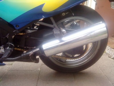

So, Kettensatz ist drauf.
Endloskette ist aber irgendwie doch nicht ganz so einfach zu montieren, wenn man alleine ohne Hilfe schrauben muߟ.
Hab mich da irgendwie schwer getan. War auch keine besonders gute Idee, den Bremssattel aus Faulheit auf dem Träger montiert zu lassen, beim Zusammenbau klemmte zunächst ständig das Hinterrad und es gab keinen Bremsdruck. Confused
Beim Abbau der Ritzelabdeckung sahs so aus: Wer gut schmiert, der gut fährt! Shocked
