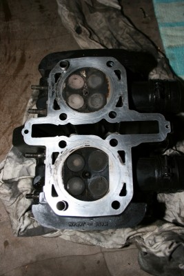

jetzt habe ich den Motor auseinander und habe die Dichtung ausgebaut.
Think ich kann da nicht so direkt was erkennen..... nicht einmal, welcher Zylinder aufgegeben hat, für mi9ch sehen beide gleich schlecht aus.
also auch wenn ich noch keinen Motor zerlegt hab, so sollten meineserachtens geringe ruߟablagerungen auf dem Zylinderkopf normal sein, deine Auslassventile an dem, auf dem Bild oberen Zylinder sehen aber irgendwie so freigebrannt aus...kanns sein dass die irgendwie zu warm werden Think ventilspiel ausreichend?

ist mir auch schon aufgefallen, vlt ist das Kühlwasser daran fest gebrannt Think
komischer Weise, kann man die Zahlen, die auf den Ventilen stehen, immer noch lesen, als wenn es überall gleich dick drauf ist.....

Steve-o schrieb:auf dem Bild oberen Zylinder sehen aber irgendwie so freigebrannt aus...
Die sehn nich freigebrannt aus, eher so als wär der Zylinder magerer gelaufen.
(bzw der untere fetter)
Genauso sieht man aber auch am Kopf am oberen Zylinder rechts nen Rostansatz.
Auch an den Bohrungen für die Kühlung genau an der Seite ist so ein brauner Ansatz
Das wäre für mich ein Indiz das die Dichtung an der Stelle undicht war.

Es waren keine Schäden an der alten ZKD zu sehen und dennoch war es die Fehlerquelle...
