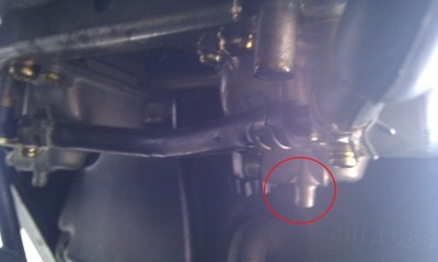

Hab heute bemerkt dass mein Mopped ziemlich nach Benzin riecht und bin dann mal auf Entdeckungstour gegangen.
Schnell hab ich gesehen dass vom linken Vergaser Sprit tropft.
Hab mal schnell 2 Fotos gemacht und markiert wo sich der auslaufende treibstoff gesammelt hat und wo es tropft.
Kann mir vllt jemand nen tipp geben wo ich mal genauer nachschauen kann?
gibts da vllt ne bekannte schwachstelle?
wenn ich das jetzt richtig erkenne, sollte das der "ablauf" sein um z.b. altes benzon aus der schwimmerkammer abzulassen, da dürfte eigentlich auch eine schraube sein, die das ganze quasi abdichtet, entweder da mal schauen ob die zu lose ist und einfach wieder anziehen, oder eben ob da etwas defekt ist, das das nicht mehr richtig abgedichtet wird
Wie dat Angel schon sagt, erstmal die Schraube da unten prüfen.
Aber das kann auch von überall kommen und es sammelt sich einfach da unten an der tiefsten Stelle.
Bin auch sicher das kommt von weiter oben...am Bild 1 kann man(n) das sogar erkennen... Wink
Stichwort: Vergaserüberlauf

vielleicht ist es auch der Benzinhahn. Ein anderer aus dem Forum hier hat das gleich gehabt und den Vergaser mehrfach zerlegt und sogar einen neuen gekauft.
Gruߟ Rene
hast dazu mal nen Link? kann mir das irgendwie grad nicht vorstellen, dass das vom Benzinhahn bis zum Vergaser geht...ich glaub mein Schlauch macht da noch vorher ne Biegung nach oben, so dass es dann da abtropfen würde... Think

Muss ja nicht unbedingt am Schlauch herunterlaufen, als mein Benzinhahn undicht war und der Motor lief ist das zwischen den Dichtungen im Benzinhahn selbst fröhlich rausgespritzt. Ich denke das kann "irgendwie" fast jeden Weg gehen. Zumindest ausschlieߟen würde ich es nicht. Motor mal anmachen und einfach anschauen wo es raustropft, sollte ja ohnehin nicht so schwer sein.
