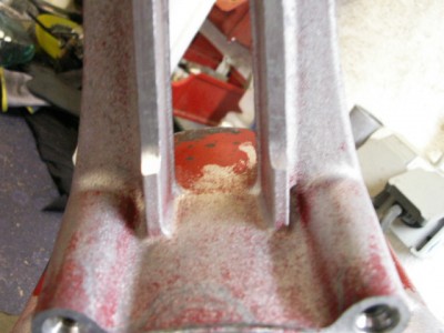

Das Ergebnis von zweimaliger Behandlung:
[Bild: http://www.gpz.info/download/file.php?id=14060]
Einfach mit einem Pinsel auftragen, warten bis es Blasen wirft und dann mit Krepppapier abwischen. Die Ecken hab ich noch mit einer Zahnbürste ausgekratzt.
Der Felgenrand ist ja glatt, da geht das ratz fatz und rückstandslos.
Der innere Stern ist hingegen rauh, da bleiben Partikel hängen, weshalb es da - in meinem Fall Rot - noch farbig schimmert. Für mich ist das soweit ok.
Vielleicht geht da noch mehr, wenn man das aufgetragene Brennofix mit dem Hochdruckstrahler wegspritzt.
Für die eine Seite hab ich etwa 3 Stunden gebraucht. Das ist doch recht easy.

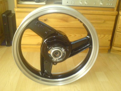

Anbei mal von meinem Werk
Ja liebster Bernd, jetzt erklär mal, wie du die polierten Felgenränder abgeklebt hast zum Lackieren.
Weil ich jetzt auch überlegt hab, nur den rauhen Guss zu spritzen Wink

Gero. Ich hab das mit normalen Grebklebeband abgeklebt.

ometa schrieb:Ja liebster Bernd, jetzt erklär mal, wie du die polierten Felgenränder abgeklebt hast zum Lackieren.
Das mit dem Ablkleben kannst Du vergessen, das wird nie und nimmer sauber. Bei mir sah das - OHNE Abkleben - so aus:
(nicht über den vielen Gummi auf der Felgen wundern - meine Reifen sind breiter als Eure *g* )
[Bild: http://web.gpz500s.de/Bilder/Forum/felge.jpg]
[Bild: http://web.gpz500s.de/Bilder/Forum/felgen_1.jpg]
