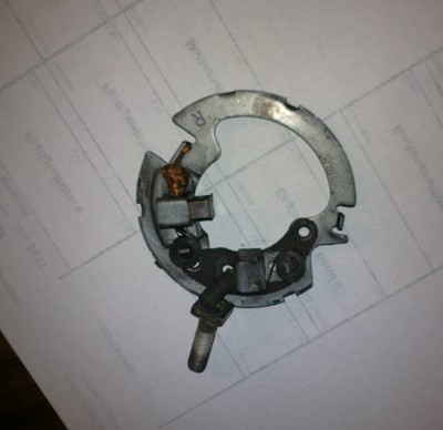

da mein Anlasser mir vor Wintereinbruch mitteilen wollte, dass er nicht mehr drehen will, hab ich ihn nun ausgebaut und festgestellt, dass eine der Kohlebürsten nur noch 1mm rausschaut. So spontan würd ich sagen: Echt wenig!
Was meint ihr, ist das normal?

Vlt klemmt die Kohlebürste nur? (Da sollte eine Feder sein, die die vorschiebt und andrückt)
Wenn wirklich keine Reserve mehr in der Führung ist, ists n bisschen dürftig Laughing

Also ich habs gelöst. Meine erste Vermutung war ja schon, dass die klemmt (im anderen Thread). Aber die lieߟ sich sowas von gar nicht bewegen also dacht ich mir, dass die einfach so verdammt kurz ist und eröffnete dieses Thema. Naja ich hab das Ding in WD40 eingelegt und nun lässt se sich wieder bewegen und steht wieder weit genug hinein.
