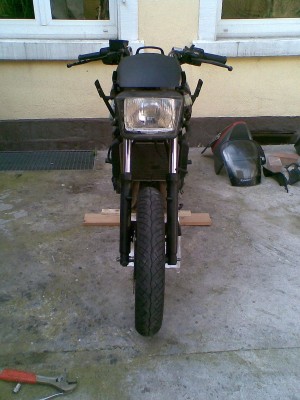

Auf den ersten Blick scheinen Lenkkopf und Gabel noch wie die sein sollten, an der Radachse ist deutlich eine Schiefstellung/Krümmung zu sehn. Melde mich wenn ich mehr weiߟ und euren Rat brauch.
hier mal Bilder:
[attachment=3]
Das linke Gabelrohr sieht doch etwas verbogen aus. Bin etwas überfordert...bei einer Werkstatt habe ich angerufen, da hat man mir gesagt, dass die in Sachen Gabel nur bereit sind Neuteile zu verbauen. Wenn jetzt doch die ganze Gabel und Felge verzogen ist weiߟ ich nicht ob ich mir das zutraue, mir fehlt ein Drehmomentschlüssel und Erfahrung.

Moin,
folge doch erstmal dem Link von GPZ-Norden.
Entspann die Gabel, zieh sie dann wieder fest und guck mal was dann noch schief ist.

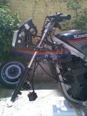

gerade mal drangemacht...
vor dem lösen der gabelbrücken scheint das rechte tauchrohr leicht gekrümmt oder halt Einbildung:
Habe dann den vorgeschlagenen Test gemacht, d.h. Gabelbrücken gelöst und Rohr gedreht -> Gabel scheint nicht verbogen.
Allerdings glaube ich, dass die Felge (und evtl. auch leicht der Achsstift) verzogen ist. Gibt es einen Trick wie man das prüfen kann? Kann meir der Reifenhändler testen ob die Felge verzogen ist?

Also um eine Felge zu verbiegen, brauchts schon ein bisschen mehr. Ich halte das für sehr sehr sehr unwahrscheinlich. Kann Dir Bilder einer Felge zeigen, wie die nach einem Frontalcrash gegen die Stirnseite eines Betonrohrs bei 80 km/h ausgesehen hat....also mach Dir in Deinem Fall keine Sorgen (sofern die Felge vorher in Ordnung war). Für die Vorderradachse gilt selbiges.
Das Vorderrad lässt sich bei jedem Reifenhändler auf die Wuchtmaschine spannen, um wirklich 1000%ig sicher zu gehen.
Gruss Martin

Die Achse ausgebaut und über nen Tisch gerollt um zu sehen ob die eiert ist ja schnell gemacht.
Big Grin Mit meinem Augenmaß is das so ne Sache, vorallem wenn man keinen Vergleich zwischen krumm und "krumm, aber geht noch" hat...
Die Achse über den Tisch gerollt "eiert" ganz wenig, das freidrehende Rad scheint auch leicht zu eiern.
Aber ich hab dann alles zamgebaut und bin ne Runde um den Häuserblock gefahrn, läuft geradeaus und bis die 50km/h die ich gefahrn bin nichts zu merken. Werd das jetzt einfach so lassn und wenn der Rest gemacht ist einfach testn ob bei Schräglage und hoher Geschwindigkeit was auffällt.
