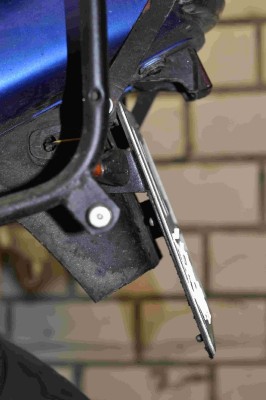

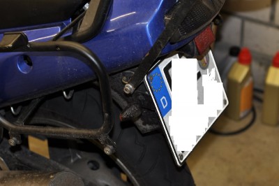

Nun zum nächsten Problem. Ich fahre aktuell mit einem Trägersystem, dessen Hersteller ich nicht kenne. Mir war erst nur aufgefallen, das nach der Montage eine Lücke zwischen Sitzbank und Heck ensteht. Ich musste den Soziusgriff entfernen und nun sieht es dort so aus.
[Bild: http://img151.imageshack.us/img151/4145/...104655.jpg]
[Bild: http://img210.imageshack.us/img210/7031/...104720.jpg]
Hinzu kommt, das der Mittelteil nur mit 2 Schrauben befestigt ist. Infolgedessen wippt es doch bedenklich und mit ihm das gesamte Heck. Kann es sein das mir dort 2 Verbindungen zu den Seitenteilen fehlen?

Die ganze Trägerkonstruktion sieht IMO recht merkwürdig aus. Achte darauf, dass oben auf die zwei Schrauben die den Soziusgriff halten sollen keine großen Kräfte wirken. Sonst kann das Gewinde rausreissen! Das habe ich hier im Forum schon gesehen. Ob Du diese Art von Kofferträger brauchst musst Du selber entscheiden. Ich für meinen Teil fahre nicht mehr wie die Enterprise mit WARP-Gondeln, sondern packe in Tankrucksack, Topcase und Gepäckrollen. Der Träger ist Eigenbau.. Falls Du eh jemanden zum schweissen der Schwinge hast... Haltesätze für die Koffer gibt es oft auch einzeln zu kaufen, die Blinkerposition kann man sich dann aussuchen.[attachment=0]

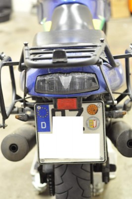

..der Topcase Träger sieht ähnlich wie bei meiner aus, allerdings gehören die Blinker eigentlich in die Röhren gesteckt (den Plastikteil rund um die Schraube abziehen).
Dann kann man vermutlich von den Ösen wo jetzt deine Blinker sitzen eine Verstrebung zu den Kofferträgern machen. hab ich schon gesehen, hat meine aber auch nicht.
Der Kofferträger ist eher seltsam, bei mir sind die nur seitlich verschraubt, und hinter dem Kennzeichen. Statt dem Soziusbügel wird der Topcase Träger angeschraubt.
Ist das Five Stars System, and die Lücke hinter dem Fahrersitz ist nicht so auffällig.

der Topcase Träger ist der von Fivestars (bei mir in der D-Variante, sieht aber SEHR ähnlich aus). Die Seitenträger gehören dem ersten Anschein nach (kann man auf dem Bild nicht sehen, ob das Plastikteil noch einen Unterbau hat, der aussieht wie mein Träger) nicht zu dem TC-Träger.
Der Soziusgriff entfällt, das ist richtig. Dann gehören noch Streben vom TC-Träger, da wo die Blinkers sind nach unten an die Seitenträger. Die Blinkers in die Röhrchen. Hier scheuert es gern an den Seitenteilen, ich hab da so Klebefilz aus dem Autoregal (da wo man Kabelscheuerstellen polstern will z.B.) hingepappt.
Und die Blinker umbauen muߟ man nicht unbedingt, wenn man ein schmales Kennzeichen hat und die LED Bilnker an den Kennzeichenhalter an so "Öhrchen" setzt. Das passt bei mir gerade so. Wenn gewünscht, dann kann ich das ganze ja mal Lichtbilder fertigen Wink

Wenn ich das richtig sehe hast du genau die Blinker verbaut, welche ich oben verlinkt habe. Das und die Art wie du sie verbaut hast gefällt mir schon mal sehr. Cool
Dann hast du ja scheinbar denselben Träger, könnte es sein das meiner auch für ein D-Modell gedacht ist und deshalb Probleme macht? Gibt es dir Firma "Fivestar" noch? Ich habe keine Seite gefunden auf der ich Ersatzteile oder gesamte Module kaufen kann. Hat da jemand einen Tipp? Wenn ich das richtig sehe, dann fehlen mir 2 Verbindungen vom TC zum Kennzeichenhalter und die Stange welche die beiden verbindet.

ja, offensichtlich die gleichen. Aber ich hab meine aus der Bucht gefischt (oder war es doch ein anderer, kleiner Versandhändler?), da ich unbedingt die mit dunklem Glas haben "muߟte". Weil ich das dunkle LED Hecklicht haben muߟte (ich bin mir bis heute nicht ganz sicher, ob es doch das Helle hätte sein sollen Rolleyes ).
Ob es die Firma ansich nicht mehr gibt oder es nur ein Markenname war, weiߟ ich nicht. http://www.mml-motorradzubehoer.de/FiveS...stars.html habe ich damals dann nach langem Hin- und hergoogeln gefunden (ist schon einige Zeit her, ich kann ehrlichgesagt nicht mehr genau sagen, ob es der Link war). Vielleicht dort mal fragen, aber ich würde mir keine Hoffnungen machen. Sonst Bucht oder die einschlägigen Gebrauchthändler.
Jedenfalls konnte man mir da die Anleitung nach etwas Wühlen im Archiv schicken (die beiden PDFs.).
Die beiden Streben zum TC-Träger kann man recht einfach anfertigen aus nem Stück Stahl"draht", die Strebe, die die beiden verbindet, ist auf eine gekantete Platte geschweiߟt (das Ding sieht man in der Montageanleitung), die unten zwischen Rahmenende und Radschale (das Spritzschutzding) geschraubt wird. Das hat bei mir nich ganz gepaßt und da muߟte ich auch etwas fummeln bis ich verstanden habe, was die wollen. In das Rohr ist dann schlicht an den Enden ein M8-Gewinde reingeschnitten (kann man natürlich auch anders ausführen).
Die Unterschiede zwischen A und D an der Stelle sind soweit ich das sehe nur die Verkleidungsteile. Kann sein, daß dem Vorbesitzer das Heckteil zu breit war um die Streben unterzubringen und die dann "elegant" weggelassen hat. Wenn das so sein sollte, dann muߟt Du dir das mal ansehen, wenn das "Querrohr" eh neu muߟ, dann mach das doch gleich breiter und passe die Streben entsprechend an daß das am Heck vorbeipaßt oder mach die Streben so, daß die an den Seitenträgern oder sonstwo günstig zu befestigen sind. Da muߟ man dann mal mit Maschinenbau/Konstrukteur/Schlosser-Verstand rangehen, sowohl zur Nachfertigung der fehlenden D-Teile als auch Anpassung an A-Heckverkleidung.
Der Kennzeichenhalter (also das wo die Blinker dran sind und das Nummernschild draufgenietet ist) ist Eigenbau aus 2mm Alublech. Wenn ich das nochmal machen müߟte würde ich etwas stabileres (dickeres Alu oder gleich Stahlblech, das aber wieder rostet) nehmen und vielleicht die Ohren der Blinker gerade abkanten und nicht schräg (sieht zwar schön aus, macht aber Arbeit). Den ganzen Aufstand habe ich gemacht, um nicht diese Atomblinker am Träger zu haben und den Träger bei Bedarf einfach demontieren zu können (was bisher aber nicht passiert ist).
