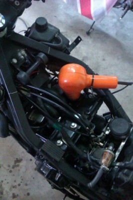

Eigentlich sollte nur Radius Zett gemacht werden, aber wir wollten noch mal einen Dichtversuch der dummen Röhrchen starten: UUUUNNNNDDD Ich nenne ihn nur noch MagicMike-Radius: Sie ist dicht.
Haben das Röhrchen abschliffen, Dichtring neu, erster Versuch ging natürlich schief.
Zweiter Versuch, noch mal ein schmalerer Dichtring mit Gewalt drauf UUUUUUUNNNNND: DICHT Smile
Haben die Kammer trocken geföhnt, Abby neu befüllt, angelassen und immer noch dicht.

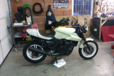

Mh nun hat Speedy die Corbinsitzbank ja gekauft mit der ich auch geliebäugelt hatte, wer seinen Thread verfolgt, hat mitbekommen, dass er die normale fahren will, weil die Corbin nicht passt.
Die Corbin sieht aber endgeil aus auf Abby. Die Frage ist nun, ob ich Abby weiߟ mache und die Corbin fahre oder die Felgen beige und meine behalte...

Velocity schrieb:Die Corbin sieht aber endgeil aus auf Abby. Die Frage ist nun, ob ich Abby weiߟ mache und die Corbin fahre oder die Felgen beige und meine behalte...
Meinungen erwünscht.
Ich finde weiߟ sieht richtig klasse aus, egal worauf... Thumb up left
Beige hat immer den negtiven effekt, dass es eventuell nach "dreckigem, vergilbtem" weiߟ aussieht... :handgestures-thumbdown:
Darum ganz klar meine Meinung, weiߟ dem beige immer vorziehen!
Das finde ich nicht, Abby ist im Moment eher so Taxifarben. Wenn sie weiߟ werden wird, dann cremeweiߟ oder altweiߟ, aber nicht reinweiߟ.
