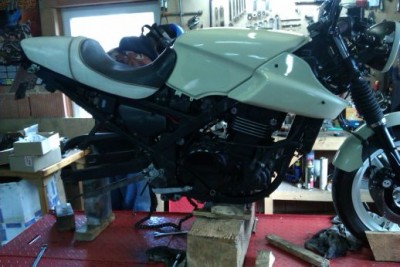

Freitagabend hat ein sehr lieber Mensch noch meine Nummerntafeln neu grundiert, nachdem ich sie abgeschliffen hatte.
Also konnte ich gestern schleifen und Speedy hat sie mir in creme weiߟ lackiert.
Allerdings ist das leider viel zu dunkel für die Sitzbank, aber schon heller als Abby. Könnte natürlich an der dunklen Grundierung liegen, aber das werde ich dann wohl einfach mal beim Lackierbedarf meines Vertrauens ansprechen.
Dann haben wir noch den Tacho fertig gemacht. Speedy hatte schon eine Halterung für die Abnehmerschraube gebaut, aber erstmal mit Kabelbindern festgemacht. Das haben wir mit einer Schraubschelle nun richtig befestigt. Auߟerdem fehlte noch ein Magnet an der Bremsscheibe, um die Geschwindigkeit erfassen zu können. Radius hatte so süߟe kleine Zylinderförmige Magnete, also hab ich einen davon in eine Bremsscheibenschraube gesteckt und siehe da: Er hält Smile
Dann noch den Radumfang eingestellt, mal im Hof auf und ab gefahren:
Er funktioniert!
Dann kann es am Dienstag zum TÜV gehen und die Saison startet dann ENDLICH auch für mich.

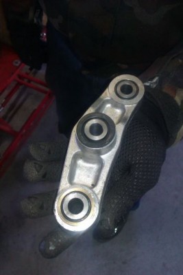

Heute war mal wieder sehr schraubreich: Die Unitraklager bei Abby wurden gemacht.
Auߟerdem hab ich die Halterung für den Tacho abgefeilt Big Grin, wurde mit dem Bandschleifer vertraut gemacht, hab die Nummerntafeln gekantenschutzt und montiert und bekam hübsch abgeschliffene Lenkerböcke Smile
Zum Unitrak:
Mädels, sucht euch liebe Männer, die helfen Wink
Erstmal alles ausbauen:
Rad raus, Hauptständer ab, dazu muss aber der Krümmer runter, damit da schön dran kommt, dann Unitrack raus, Knochen raus, um die Hülse mal sauber zu machen.
Dann die alten Lager raustreiben, meine Männer haben sie mit Nüssen rausgehauen, Unitrak sauber machen, innen fetten, mit dem Männerföhn heiߟ machen und die neuen dann wieder reinhauen.
Bei der Gelegenheit hat Radius mein Federbein gleich mal sauber gemacht und neu eingestellt Dance, dann ging alles wieder Retour.
Dann noch mal geschaut, ob für den TÜV soweit alles passt, das Standlichtlämpchen noch fix getauscht und ab nach hause...
