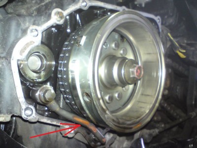

So, wieder daheim, Lexus ausgeführt und dann direkt wieder an die Kiwa gemacht...
Nur damit Ihr das nicht falsch versteht, die Geräusche und der stetig wachsende Leistungsverlust ist nicht erst nach dem Unfall passiert, dass hatte ich schon einige Kilometer vorher!
Ich will nicht bestreiten, dass der Unfall es, je nachdem was es letzlich ist, nicht verschlimmert hat, aber das Problem war schon vorher da!
Direkt nach dem Unfall bin ich auch ganz normal weiter gefahren. Zwar halt mit dem Kettenrasseln und dem Leistungsverlust, aber durch den Unfall hat sich direkt danach nichts verändert, also hörte es sich noch genauso an wie vorher.
Das nur nochmal kurz zur Erläuterung, um auf Nummer sicher zu gehen.
So, hab eben auch direkt mal den Deckel abgenommen, hier die Bilder:
Ich hoffe Ihr könnt damit was anfangen.
Für mich sieht da alles i.O. aus...

So, in dem Bereich sieht für mich alles tatsächlich soweit normal aus.
O.K, also mal sehen, was die Vor-Ort Besichtigung ergibt.

Wasn das fürne Verfärbung auf der Ölleitung? Kommt das vom Blitz, oder ist da was abgeschliffen?
#30
Meinste mit Ölleitung das hier?
Edit: Das ist so.
Ich denke mal, dass das ne Kupferleitung ist, da das halt nach Kupfer aussieht... Und diese nur ganz dünn lackiert ist.
Keine Ahnung, warum das nun blank ist, aber es sind keine schleifspuren daran zu erkennen... An dieser Stelle tritt einfach das blanke Kupfer hervor... Keinerlei Anzeichen für "gewaltsames verändern"... Ich weiߟ nicht, wie ich es anders ausdrücken soll... Oops
