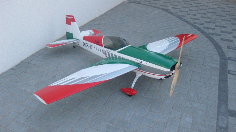

ja, ja, das mit dem Lackieren ist schon so eine Sache. Ich habe ja mittlerweile bei meinem Projekt auch einige Teile lackiert, das größte war bisher die Schwinge. Mit dem Ergebnis bin ich sehr zufrieden ... an den Lacksatz würde ich mich aber nicht rantrauen.
Ich habe schon etwas Erfahrung mit dem Lackieren, da ich seit über 30 Jahren Modellbauer bin und meine Modelle grundsätzlich selbst lackiert habe. Da waren auch schon größere Hubschrauberrümpfe oder ganze Flieger dabei. Hier als Beispiel mal meine Extra 300 mit 2,12 Meter Spannweite und 50 ccm Benzinmotor:
[Bild: http://www.digital-brain-art.de/Bilder/GPZ/Extra.JPG]
Der Rumpf ist lackiert, die Flächen foliert.
Allerdings reicht meine Erfahrung bei Weitem nicht aus, um vernünftig eine größere Fläche auch nur gut zu lackieren, von sehr gut oder gar perfekt ganz zu schweigen. Ich muß bei meinem Projekt den unteren Teil des Lacksatzes (also das perlmut-weis) komplett neu lackieren. Ich werde sämtliche Spachtelarbeiten, das Schleifen und auch das Grundieren selbst durchführen. Den Decklack und den Klarlack werde ich dann aber beim Lackierer aufbringen lassen. Das Perlmut ist auch noch ein 2-Schicht-Lack, das bekomme ich niemals auch nur halbwegs vernünftig hin ... auch das sagt mir meine Erfahrung. Und wenn Du sämtliche Vorarbeiten selbst erledigst, dann wird es beim Lackierer auch nicht soo teuer, aber lohnen wird es sich auf jeden Fall!
Ich würde es mir an Deiner Stelle nochmal überlegen. Das Finish ist das, was sofort ins Auge sticht. Da fällt jeder Fehler sofort auf ... und dann sieht man auch, dass das selbst gemacht wurde ... aber ob man das in dem Fall wirklich möchte?
Grüße und gutes Gelingen
