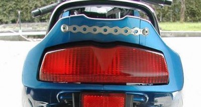

Slotta schrieb:Ich hab am Heck ein bissl rumgebastelt, um es einfach freier zu machen. Kennzeichenhalter selbst gebaut und weil ich den Reflektor unter das Kennzeichen wollte auch die Kennzeichenleuchte geändert.
Aber die Spannungen (dass die Seitenteile unten drunter nicht zusammen waren) waren auch schon vorher mit Original-Kennzeichenleuchte so!
Hab die Lochmaße für die neue Platte auch denen der Originalbeleuchtung entnommen.
Aber stimmt wohl, diese Nasen, die du eingekreist hast, hab ich noch nie gesehen. Bin der Meinung, dass mein Mittelstück an den stellen total glatt / eben ist.
Die Lochabstände(an der Kennzeichenleuchte) sind aber durch die Klemmen Variabel , somit kann man die Sachen zusammenschieben, bevor man es festzieht. Deine Nasen sind Auch nichtmehr vorhanden. Desweiteren sieht das so aus, als wären die großen Nasen in der Verkleidung nicht richtig drin oder verbogen , dadurch entstehen zusätzliche Spannungen.

Ich habe eine mögliche Lösung - zumindest habe ich so die gebrochenen Nasen überlistet.
Nach dem Lacken, beim zusammenbau sah ich die schei**e...
Also: Ein Stück Hiltiband - mit etwas Felgenspray drüber - 2 Schrauben - fertich! :lupe:
Sieht zwar nicht unbedingt super aus - aber hält und erfüllt den Zweck vollkommen. :zustimm:
