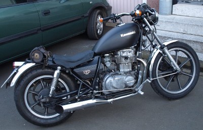

Habe wieder gebastelt, Auspuffhalterung und Krümmer müssen noch leicht überarbeitet werden und der Sitz gemacht, dann kann es losgehen.
Grüߟe Jan
#54
stark, wenn man sich so die Bilder von der ersten Seite anguckt... hast dich echt reingehängt! schaut super aus!

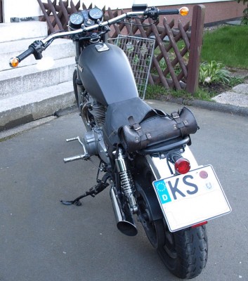

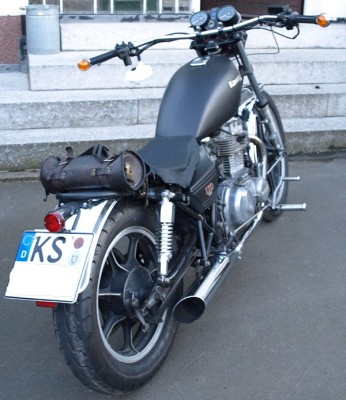

#60
So, am Samstag war TÜV-Termin und es gab 5 Eintragungen: LSL-Lenker, Stahlflex, Blinker nur vorn, Einsitzer und die Endtöpfe.
Den Sitz habe ich auch mit dem Leder eines alten Mantels selbst bezogen, nicht wunderschön, aber dafür selbst und bis auf die Zeit gratis.
Aber seht selbst.
