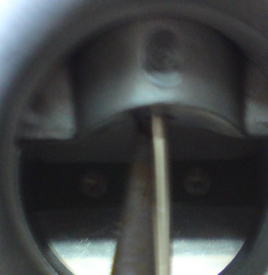

Hast du Bilder von den beiden ?
aktuell habe ich noch keine bilder. wenn ich denn Kopf abnehme um die Ventile oder andere defekte zu beseitigen kommen auch die Vergaser runter und dann mache ich Bilder davon.
Hier die Bilder:
800 Pixel-Grenze finde ich nicht gut!!! Sorry für die Bilder.
Wie schon gesagt, die Schieber gehen zu hoch, dass gibt Wirbel die du nicht gebrauchen kannst. Das Gemisch ist bis zu 400km/h schnell dort unterwegs Wink

Also besser nicht einbauen?!
Oder doch versuchen?
Was kann denn schlimmes passieren?
