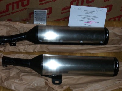

Soweit so gut. Jetzt habe ich nur ein Problem und zwar hat der Vorbesitzer zwar Sito Endpötte montiert aber die ABE "verloren". Nach einiger recherche bin ich dann auf der Herstellerseite auf das gestoßen:
Siehe PDF!
Es handelt sich dabei um diese Dinger:
Siehe Bild!
nur in nicht ganz so gutem Zustand (etwas rostig mehr aber auch nicht).
Reicht der Wisch den ich da gefunden habe, damit der TÜV nicht motzt?

Zu dem Wisch kann ich dir nichts sagen, aber schau mal im hier KLick Klack rein.
Für denn Tüv was zu beachten und was wird als Mängel angebriesen, schau mal durch die Sufu.
Aber ein Verbogener Kupplungshebel ist nicht so Relevant, man wird wahrscheinlich daraufhin gewiesen, ihn zu erneuern.
sobald die dinger eine "EG-ABE" haben, benötigst du keinen zettel etc. steht bei deinen tröten irgendwo eine e-nummer? die reicht aus. bzw sieht denn der tüvprüfer, das die tröten nicht original sind - sind doch vom ausssehn her sehr ähnlich den originalen.

Okay werd mal schauen ob sich irgendwo unter dem Dreck eine Nummer verbirgt.

Ich hab mal geschaut und von unten steht tatsächlich unten was auf den Auspüffen dran, allerdings hat sich da schon so Oberflächenrost angesammelt, dass man auf der einen Seite gerade noch sehen kann, dass es sich um den Typ 1269 handelt. Hat man davon wenn die das nur "aufdrucken" anstatt zu stanzen. Das dürfte in Verbindung mit dem Dokument aber auf jeden fall reichen, oder?

joar; wird schon passen. solange die tüten nicht übermäߟg laut sind. bei meiner cobra wars auch kein problem.
