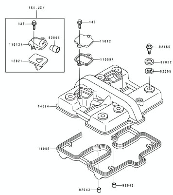

Die Hülse sollte 8x10mm groß sein. Auf dem Bild 92043.

antibike schrieb:Die Hülse sollte 8x10mm groß sein. Auf dem Bild 92043.
Hallo hab gerade nochmal gemessen Hülse ist 8 mal 14mm... Hat aber in der Mitte Abzeichnungen die auf eine Dichtung hinweisen könnten.
Muss Ich die Dichtung tauschen wenn ich den Deckel abgenommen habe?
Schlanker12 schrieb:Hallo hab gerade nochmal gemessen Hülse ist 8 mal 14mm... Hat aber in der Mitte Abzeichnungen die auf eine Dichtung hinweisen könnten.
Hab gerade mal eine gemessen, sie ist 8x14mm. Also dann wohl auch die Hülse vom Ventildeckel.

also hatte heute mal das gute Stück zerlegt, Ventildeckel runter und beide Passhülsen waren auch drin.
Die sind maßlich doch bei 8 mal 10mm länge.
Dann habe ich die Nockenwellenlagerdeckel begonnen abzunehmen und siehe da beim zweiten hatte eine Positionierhülse gefehlt. Die haben dann 8 mal 13 mm länge. Laughing
