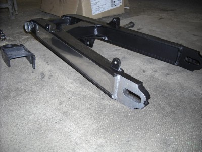

So ich hab die 600er Schwinge Geschwabelt und Schwarz Matt Lackiert und hinterher mit Klarlack überzogen.
Hier mal die ersten Bilder. Ich schreib Später mehr dazu.

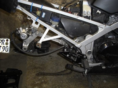

Ich habe die GPZ 600er Schwinge mit der Original 500er Umlengung und Kochen/Federbein montiert.
Die Bremsleistung ist genial. Das Fahrverhalten hat mich sehr Positiv überrascht.
Sie liegt jetzt wie ein Brett auf der Straße. Kein Flackern mehr wie mit der 35er Höherlegung von Bikefarm.
Das ganze hat sich echt gelohnt. Der Tüv Prüfer meinte heute morgen zu mir das Trägt er mir nicht ein.
Da dachte ich ups... Dann hat er gemeint da gibs nichts zum eintragen. Kann ich ruhig so fahren.Ist ja nur ne verbesserung der Bremsleistung.

die Schwinge sieht ja rattenscharf aus, die Nähte darfst du natürlich nicht abtragen, sonst springt der TÜV im Dreieck,
ich mache mir nur Sorgen um deinen silbernen Rahmen Rolleyes , paßt das denn jetzt noch farblich ?

Die schwinge hab ich mit der Flex bearbeitet.
