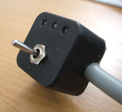

McCoi Kettenöler verbaut
Sorry das es so lange gedauert hat, bin momentan leider viel unterwegs.
Ja ich weiss, meine Kette, mein Cockpit und das ganze Mopped ist dreckig und der Einbau auch nicht der schönste. Aber bisher funktioniert er sehr gut Smile
Auf dem Bild "Chaos" sind auch noch viele Kabel und Schläuche zu lang. Wenn ich Zeit finde bekommen die Kabelanschlüsse einen Stecker, falls man den McCoi doch mal ausbauen muss.

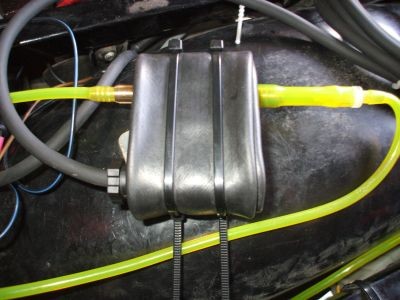

Pumpe hättest nicht so org einpacken müssen ... die ist Wasserdicht und der Anschluss auch ^_^
Wie ich seh bist nicht viel gefahren ... nach 1000KM schaut das Zahnrad voll sauber aus X-D jetzt brauch ich nur noch Wasserdichte Stecker und bei mir passt alles. Heut bau ich die zusätzliche Sicherung in mein Sicherungskasten ein.
Die Bilder wurden beim Einbau gemacht. Deswegen konnte ich ja nicht viel gefahren sein *g*
Ich wollte nur das die Pumpe es gut hat Smile
