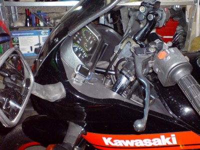

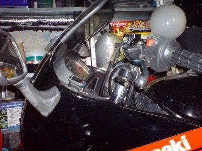

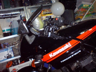

so! war übers we weg.... deshalb grad paar bildchen geschossen. hoff man erkennt was.
also ich würd sagen, dass das ein a-geweih ist. mein krummes d-geweih sieht auf jeden fall anders aus.
Also, ich würd sagen, es ist schon mal kein Geweih vom D-Modell. Aber mehr Auskunft kann ich nicht geben. Jetzt sind die A-Fahrer gefragt :nixweiss:
Geweih ist von einer A... :zustimm: müsste also passen. Hier ein Vergleich bei Bike-Teile

bin eben extra noch mal in die Garage geflitzt und habe es mir noch mal angesehen.
Einmal sieht es schon komisch aus, aber würde sagen das passt schon!
Wie sieht es den aus wenn die Verkleidung dran ist!

ich würde sagen, dass die Schraube an der Zündspule nicht die richtige ist, vlt eine Schraube weiter nach vorne :hae:
Die Mittelstrebe sollte leicht nach oben schauen, wenn sie auf dem Ständer steht... ich komme bei meiner nicht richtig ran um genauer nach zu schauen Sad
stimme ich dir zu Corona,
bei mir ist sie fast waagrecht die Mittelstrebe.
Bei dir Scheint das ganze etwas zu "Hängen"
Gruß
Sven
EX 500 (US) Bj. 88,
Jep, die Dekor-Streifen sollten Nahtlos übergehen bei nem A-Modell!!! Bei ner D könnte das anders sein (aber die ist ja auch nicht so hübsch) *duckundganzschnelldasweitesuchnööööhöausderferneruf*
