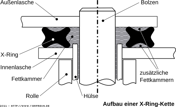

Für den Alltagsfahrzeug würde ich die DID mit X-Ring empfehlen; Habe gute Erfahrungen mit, bei mangelnde Pflege ohne Probleme 20 bis 30tkm. Allgemein für den Alltag gebrauch würde ich immer eine Kette mit X-Ring empfehlen, wegen der doppelter Abdichtung die unter Umstände im Regen die Fettkammern besser abdichten.
Aufbau X-Ring / O-Ring :
