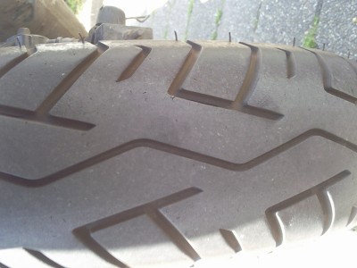

ein Bild von den Reifen wäre nicht schlecht. Auf jeden Fall würde ich nur langsam und mit geringer Schräglage fahren. Aber bei 100km wirst du ja zwangsläufig etwas schneller fahren müssen.

Hab mir letztes Jahr im Okt/Nov neue Reifen draufmachen lassen.....
Habe mir auch die Battlax BT 45 geholt....bin auhc sehr mit zufrieden....
Der vordere Reifen ist von 05/08 und der hintere von 08/08....
Nun ist mir letztens aufgefallen das sie irgendwie leicht rissig und spröde aussehen.....ist das schlimm....oder sind das normale Begleiterscheinungen....
Gruߟ Mattes
hallo
wenn ich mir das laufbild deiner reifen ansehe, würde ich sagen, sie sehen normal aus.
die kleinen risse und eindrücke stammen von kleinen steinen und einem rauem fahrbahnbelag.
nur den großen riss würde ich im auge behalten.
ohle
also bis auf den großen riss sehen meine auch so aus.

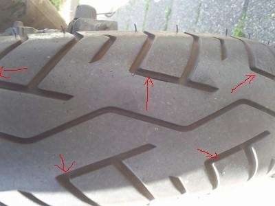

bei mir ist aber in jeder Kerbe ein ähnlich großer Riss (siehe Bildmarkierung)....Ich meine nach noch nichmal einem Jahr dürfte sowas doch eig nicht sein oder??Wäre sowas nicht auch nen Garantiefall.....sollich damit mal zu der Werkstatt fahren wo ich sie her hab?
schon komisch mit den großen Rissen. :hae: wenn die Werkstatt um die Ecke ist würde ich dem das mal zeigen und versuchen nen neuen zu kriegen. Der kann das sicher über Gewährleistung/Garantie abwickeln. Und das ist kein "normaler Verschleiss".

Tommi1979 schrieb:....Und das ist kein "normaler Verschleiss".
Grüߟe
Sehe ich auch so. Wäre nicht die erste Fehlproduktion bei Reifen die trotz Qualitätskontrolle
in den Verkauf gelangt sind.
Ich hoffe das du den Reifen noch im Rahmen der Gewährleistungsansprüche ersetzt bekommst.
Normal? --> Nein, sicher nicht.
Sag mal, wieviel bar Luft haste drin?
Ist das Datum das Produktionsdatum oder das Datum an dem Du die Reifen gekauft hast?
Sehe das auch so, dass das nicht normal ist :hae:
Erinnert mich 'n bissel an einen Autoreifen den ich mal hatte, da löste sich nach 'nem Jahr die Lauffläche von der Karkasse Evil . Der wurde dann auf Garantie ersetzt, kurz drauf war es dann bei einem weiteren Reifen dieses Satzes der Fall, den gabs dann auch neu. Ich würde dazu auf jeden Fall mal 'nen Fachmann befragen :nixweiss:

einziger Fehler könnte meiner Meinung nach neben einer Produktionsgeschichte noch falscher (zu niedriger) Luftdruck sein, wodurch der Reifen anfängt zu walken und heiߟ wird... oder viel mit hoher Last unterwegs.
Würde auf alle Fälle den Händler aufsuchen und um Ersatz bitten. Zuvor aber auf alle Fälle den Luftdruck kontrollieren und ggf. anpassen :lupe:
Grüߟe, Sascha
Die Rissbildung ist nicht normal. Würde sofort den Händler aufsuchen und den Reifen reklamieren. Der Händler wird den Reifen beim Hersteller als Reklamation einreichen und ihm evt zur Überprüfung zu schicken. Der Reifen wird dann in einem Tech Center überprüft /auseinandergenommen.
Für mich sind das keine Normalen risse. Sieht so aus als ob die Lagen evt. gebrochen sind und dadurch die Risse entstehen. Den Luftdruck würde ich auch überprüfen.
LG Franzi
heyhey hab neue Infos Big Grin^^
Also....war nun beim Händler und er sagte mir das das auf keinen Fall normal ist und das er das von den Reifen gar nciht kennt....er hat dann auch prompt mal bei bridgestone angerufen und die haben ihm gesagt das der reifen dann natürlich eingeschickt werden muss......soweit so gut.....er will sich also nun drum kümmern und noch mal mit seinem reifen vertreter reden der ihm die immer besorgt.....nunja soweit so gut...nächste woche krieg ich dann ne genaue antwort wie wir das dann machen können....
aber jetzt kommt der brüller^^....ich hab nochmal genau nachgeschaut....also rechnung gesucht und verglichen.....nun haben wir festgestellt, das die Reifen 06/08 draufgekommen sind.....ABER beim Überprüfen der DOT Nr haben wir dann festgestellt das der vordere 05/08 hergestellt wurde ....ABER der hintere 08/08......Ich habe sozusagen einen Reifen aus der Zukunftsproduktion erhalten......bin nun echt mal gespannt was Bridgestone dazu sagt Big Grin
