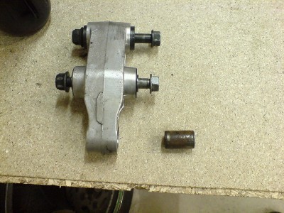

Kurze Info: Hab mein Bike zerlegt.
Hab mir Heute die Umlenkung vorgenommen, alles kein Problem.
Allerdings die Buchse wo das Federbein drauf sitzt boa geht gar ned.
Da hat ein Dichtring gefehlt son rotz.
Jetzt die Frage. Kann ich die kleine Welle-Buchse?? Selber reinigen vom Rost oder sollte ich da eine neue rein machen?
Siehe Bild.
Hey Bernd.
Pfui, die sieht ja fast so aus wie bei Nikoklaus Confused
Die solltest du nich mehr da rein tun, und wenn du die abschleifst wird das Spiel zu groß.
Ich schau morgen mal, hab noch eine alte rumliegen.
Wenn die noch in Ordnung ist kann ich die dir zu deinem PRA ( Laughing ) mit ins Paket legen Wink
