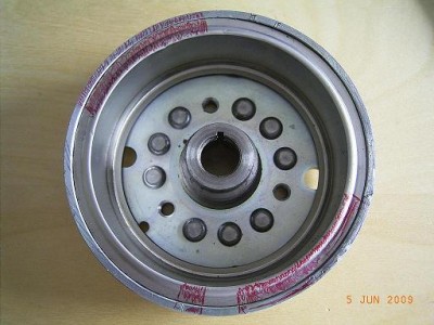

bin neu hier und verzweifle bei einer GPZ. Habe günstig geschnappt, Motor aber undicht. Also neuen Motor rein und Polrad umbauen, hat sich leider verzogen. Ich finde allerdings kein passendes. Lese immer von nur einem Hallgeber / Pick-up. Meines hat allerdings 3 - zwei lange und ein kurzen. Habe mal den Rand markiert um die Anordnung zu sehen.
Alternativ habe ich noch in intaktes ER-5 Polrad samt Deckel, allerdings funktioniert die Steuerung nicht, da die "Nehmer" an anderer Position sind. Ist das CDI problemlos zu wechseln? Gleiche Belegung der Kabel?

Wieviele Hallgaber hat das Polrad einer GPZ? Habe immer nur von einem gelesen, welcher von der D zur A "gekürzt" wird. Meine hat aber 3!!! siehe Bild.
JAJA die Kralle hat es verzogen, mit dem Polradabzieher selbst keine Möglichkeit - ist das Gewindet abgerissen!
Limadeckel der ER-5 und das Polrad sind vorhanden und sind bis auf die Dicke zur GPZ identisch - nur gibt es bei der GPZ die Möglichkeit den Nehmen oben und unten zu montieren. Das ist bei der ER-5 nicht möglich, deshalb ist wohl andere CDI nötig.

Das D Polrad hat 3 Picks und das A Polrad nur 1nen.
Nicht Hallgeber der sieht nehmlich anderst aus. Der sitzt in dem Lima Deckel.

GPZ 500 S - EX500D - BJ 1997
defektes Polrad mit 3 Picks vorhanden
Limadeckel der EX500D vorhanden
Polrad einer ER-5 mit 3 Picks vorhanden
Limadeckel einer ER-5 vorhanden
beides passt auch - läuft aber nicht, da die Kontakte an andere Stelle sitzen
muss wohl eine andere Steuerung her
Hier nochmals die Frage:
1. Ist das Bild meines defektes Polrades identisch mit einer normalen EX500D?
hatte eines in England bestellt, diese Version ist aber nicht bekannt.
2. Kann die Steuerung einer ER-5 verwendet werden oder muss auch noch ein neuer Kabelbaum her?

Und keine Ahnung. Soweit ich jetzt weiߟ geht das nicht auߟer due ersetzt die Kompletter Elektrik der GPZ auf ER5 um dann sollte das gehen.
Aber ich Frag mich warum holst du dir nicht ein neues D Polrad? Kommt idr doch bestimmt günstiger Big Grin
War schon lange auf der Suche - jetzt hat es endlich geklappt: Ich habe ein neues Polrad günstig bei ebay geschnappt.
Das Polrad D-Modell hat 3 Pickups und sind im Vergleich zu anderen sehr begehrt (Umbau auf A) und dementsprechend selten und teuer.
