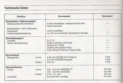

Insane785 schrieb:Kann ich mich an die Reperaturanleitung halten oder ist irgendwas bei der D anders? Drehmoment 23Nm!?!
Ja ist im Werkstatthandbuch der "D" auch so angegeben.
Welche Stärke hat er denn gemessen nei der Bremsscheibe, oder hat er nach Augenmaß
befunden?
Mess doch mal selbst nach.
