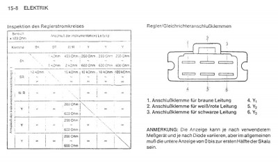

Im Werkstatthandbuch steht, dass wenn eine Batterie überladen ist, die Lima defekt sein soll. Das glaub ich nicht so recht. MA nach kann auch der Spannungsregler hops sein.
Habe nämlich dieses Problem. Als ich mein Möp abgeholt habe, hab ich gleich ne neue Batterie eingesetzt und bin damit nach Hause gefahren. Als ich am nächsten Tag die Batterie ausgebaut hab, hatte die an beide Seiten dicke Backen und zu niedrigen Säurestand an diesen Zellen.
Nun hab ich mal meinen Spannungsregler laut Buch mal durchgemessen und die Messwerte stimmen nicht mit dem Buch überein. Nicht mal ansatzweise.
Ich denk, der Regler ist hinn. Was sagen denn die Experten dazu?
Hat jemand nen Regler für die A? oder passt da irgenein anderer?
Hülfe für den Newbie (Pls)
