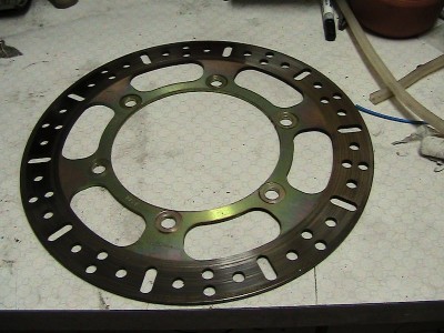

Was für Scheiben waren das denn, die nur 1500 Km. gehalten haben? Welcher Hersteller? Und was war dann der Grund fürs Austauschen, Verschleiߟ oder Verzug?

Die 1,5tkm-Scheiben waren eloxierte 4mm-Scheiben, davor hatte ich 5mm-Scheiben, die recht schwer waren und einige Zeit gehalten haben und vom Bremsen her ausreichend waren, allerdings nutzten sich die Scheiben in der Scheibenstärke immer unterschiedlich ab, so dass man wie ein Rodeo an die Kreuzung hüpfte.

GL_Corona schrieb:Die 1,5tkm-Scheiben waren eloxierte 4mm-Scheiben...:
Hi Corona, also eloxieren geht nur bei Aluminium, Magnesium etc., nicht bei Stahl. Glaub nicht, daß Du da Alu-Scheiben verbaut hast. Obwohl: für Zündapp gabs das mal in Holland im Zubehör und würde die 1500 Km. erklären Smile Ich bin jetzt hartnäckig und stell erst recht noch mal die Frage nach dem Hersteller Hintergrund: Ich bin grad selber auf der Suche nach Scheiben für die Yamaha und hab daher ein Interesse dran rauszufinden, was die verschiedenen Firmen da für Qualität auf den Markt bringen. Ist wahrscheinlich aber auch für den Rest des Forums interessant.
Meno Rex, du fragst aber auch Sachen .... das weiߟ ich doch heute nicht mehr, wie die Firma hieߟ, ichhabe dir mal ein Foto gemacht...
GL_Corona schrieb:Meno Rex, du fragst aber auch Sachen ...
Hehe, hab grad meine neugierigen Momente. Danke fürs Bild, find schon raus was das für eine Scheibe ist. Nach großer Qualität sieht sie ja wirklich nicht aus, der innere Teil ist übrigens gelb verzinkt Wink
Viele Grüߟe, rex
Viele Grüߟe, rex
War es evtl. der Depner Think
@Corona Waren das nicht welche von France Equipment?
Juls schrieb:@Corona Waren das nicht welche von France Equipment?
Ja waren sie.
