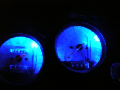

Es ist volbracht....Tacho
habe fertig.... Big Grin Big Grin
meine freundin hat dan jetzt nen neus tachodingsda...
hab ein paar tips aus dem forum soweit übernommen... also... tacho auf... drezahl und tachoscheibe ab.... geschliefen... poliert...so das se durchsichtig waren.... temp anzeige in ruhe gelassen (einfach nur drüber geklebt)...
im copie shop ein digitaldruck machen lassen ( 3,50 euro....laut herstelle auf die farbe 15 jahre garantie) und alles mit spülli ausgerichtet und aufgeklebt....
... bei conrad ein paar led´s besorgt... mit breitem abstrahlwinkel in blau + wiederstand allerdings 2,85 das stück led... löcher gebohrt.... mit 5 minuten epo eingesetzt.... zusammengesetzt und.....
oh wunder.... schaut echt klasse aus....
muss nur noch funktionuckeln... leuchtet im dunkeln echt klasse ( da led im zusammenhang mit lämpchen leuchten)...hab nur noch kein foto von im dunkeln... kommt aber noch....
.... und so sah es aus-------
sezial thanks to Mc Coffee.... der hat mir bei der bildbearbeitung geholfen und mir das als pdf fertig gemacht.... voll süpppi klasse !!!
Danke nochmal dafür !!!!!!!!!!!!!!! Clap Clap Clap Clap Clap Clap

jetzt musste ich noch die kleine cam austricksen.... aber so schaut es in etwa nur mit led´s im dunkel aus...
also Blau halt.... die folie war weiss und dünn...

Dudu schrieb:jetzt musste ich noch die kleine cam austricksen
Hinlegen und dann mit Selbstauslöser Wink
super gemacht, dass nicht alles gleich so 1a wird ist klar, wir können halt nicht so testen wie die Industrie Wink
Das blau hat was, das auf ein Foto zu bannen ist wirklich schwer, es wirk schon fast 3D mit den Kakteen und der LED-Beleuchtung Clap
