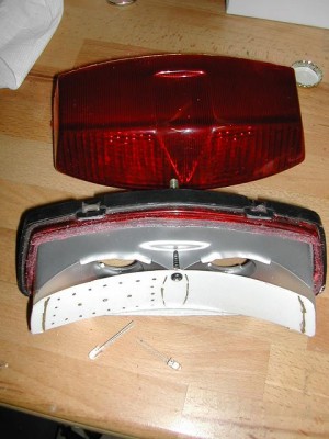

Ich habe mir, wie der Titel schon sagt, vorgenommen ein "lowcost-LedRücklicht" zu basteln.
Momentan bin ich noch in der Anfangsphase/Planungsphase... Smile
Das D-Rücklicht habe ich von Spidi(danke nochmals) günstig erstanden.
Mein Vorhaben:
Rücklicht öffnen --> bereits erledigt.
Das Ding ist von Werk aus verklebt. Also das "Glas" ist mit dem Rückteil bombenfest und dicht zusammengeklebt.
Nachdem ich schon mit Gewalt versucht habe es auseinander zu bekommen, startete ich den Dremel und habs aufgeschnitten. Mr. Green
Später wird man die neue Klebestelle(Heiߟkleber) nicht sehen...
Unser Rücklicht ist ja schliesslich ein paar cm tief in der Verkleidung drin.

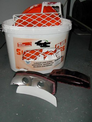

Der "Einsatz" oder besser gesagt die Grundplatte für die Leds wurde kurzerhand aus einem alten Malerkübel geschnitten. Hier zeigte sich der Dremel wieder als sehr hilfreich. Cool
Der Vorteil vom Kübel ist natürlich die bereits gebogene Fläche --> passt soweit ganz gut. Cool

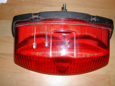

Morgen werde ich mir von meinem Arbeitgeber (Conrad Mr. Green ) Leds kaufen(siehe Link) und die genaue Anzahl/Anordnung Planen.
http://www.conrad.at/ce/de/product/18000...Detail=005
Diese Leds sind zwar nicht billig, aber die Leuchtkraft überzeugte mich schonmal, genau diese Leds zu kaufen. Dance
Aber seht selbst...was sagt Ihr bislang dazu?
Interessantes Projekt.
Ich würde das nicht mit Heiߟkleber, sondern eher mit was anderem (z.B. meinem beliebten Montage Kleber) machen.
Und diesen "Reflektor" .. den kannst du doch auch noch rausnehmen.

Der Reflektor und das Gehäuse sind Eins... Rolleyes Wegschneiden = Fehlanzeige.

Reflektor und gehäuse sind eins... Streuscheibe und Gehäuse waren doch auch mal eins Big Grin
Hat dich auch nich abgehalten ...
"Dose" ist aber auch geil...^^
Ich habe mich vll. schlecht ausgedrückt...
Wenn Du das Gehäuse von hinten ansiehst, sprich da wo die Glühlampen reinkommen, hast Du auch ne Reflektorform...aber eine "negative"... Big Grin
Also, Wegschneiden --> "is net" da auch die Halteschrauben dran sind.Big Grin
Jetzt, wo ich das "Glas" aufgeschnitten habe ... sowiso zu spät.

Kann sein, das ich nichtmal einen Vorwiderstand brauche/einbaue. Whistle
Grundsätzlich fahre ich nur bei Tag - und ich versuche das Möp immer schön auf Drehzahl zu halten... Mr. Green
Also, heller oder dunkler wird nicht der Fall sein bzw. nicht zu sehen sein.
Ich habe schon öfters mit Leds herumexperimentiert...
...und habe nicht vor einen Prototyp zu bauen, welcher der Massenproduktion zugeführt werden kann. Naughty
Die Leds habe ich bereits da - insgesamt 60 Stück - weiss (10 davon sind 10mm/40.000 mcd)
