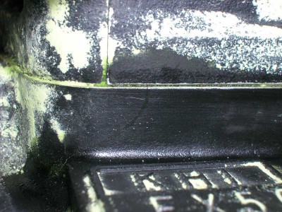

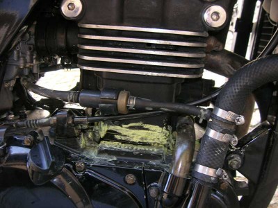

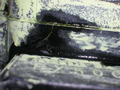

hallo leute.
meine gpz stinkt nach altem traktor und sifft höllisch mit öl. daraufhin hab ich mich mal auf die suche nach der defekten dichtung gemacht. es schien erst die zylinderfuߟdichtung zu sein. nach näherem hinsehen und einem kreidetest, sieht's so aus als sei das kurbelgehäuse angerissen.. kann das sein? ist jemandem sowas bekannt? ich hab der mühle erst vor 1400 km einen kompletten neuen dichtungssatz verpassen lassen. ist es möglich, dass der mechaniker durch einen fehler (stehbolzen zu fest angezogen?) ein solches schadensbild verursacht hat?
was nun? Confused

Hmm die Stehbolzen werden ja ich sags mal so " gar nicht so fest angezogen" 2 durchgänge erst mit 21nm und im zweiten mit 51Nm.
Sowas seh ich aber zum ersten mal Confused
Was nun? Zerlegen und die Gurbelgehäusehälfte wechesln fertisch, naja Dichtungssatz auch nen Neuen rein.

Ich würd es Schweiߟen lassen.
Wir haben bei uns einem im Ort der Schweiߟt solche Sachen, denke so was dürfte es auch wo anders geben.
denke so is besser

Hm ... eigentlich ein ernstes Thema.
Mit dem schweiߟen lassen könnte man probieren.
Danach muss die Fläche aber wieder abgeschliffen werden.
Das sollte schon ein Profi machen.
Wenn nicht, dann würde ich aber nicht nur die obere hälfte des Rumpfes tauschen,
sondern den direkt komplett, sollte schlieߟlich zueinander passen.
Mal abgesehen davon, wie das dann nach Aussen hin aussieht...
Ohne zerlegen - nie und nimmer! Snooty Naughty
Das nächste Problem...kündigt sich dann sicherlich mit der "Planheit" an.
So nahe an der Dichtungsfläche... Naughty - sowas macht man(n) nicht.
Ergo, gleich austauschen!
Bitte peitscht mich aus Pray wenn ich flasch liege, aber das ist meiner Meinung nach keine gute Lösung...
danke schonmal für eure mehr (oder manchmal auch) weniger hilfreichen antworten. kennt jemand einen guten mechaniker im dresdner raum (+bautzner raum) , dem man soetwas anvertrauen kann? und: kann man so rumfahren oder muss ich befürchten, dass mir die kiste um die ohren bzw. in die kinnlade fliegt?

ich hätte da keine bedenken, wenn das ein profi macht. plan werde die das sicher auch hinbekommen, wenn einer nen zylinderkopf planen kann, dann sicher auch diese fläche.
Selbst wenn es jemand für "lau" macht - ich würds einfach austauschen.
Der Riߟ geht ja offensichtlich über die Dichtungsfläche...
...der Aufwand dies zu schweissen und wieder Plan zu machen...wäre mir viel zu aufwendig.
Es wäre mir auch viel zu ungewiss...wer weis, wie die Schweisstelle(n) auf die doch recht enormen Belastungen von kalt/warm reagiert.
Ein Guߟstück bleibt ein Guߟ...reparieren lässt sich sowas nie 100%ig.
Es ist schliesslich die ganze Wand des Blocks durchrissen...wie auch immer dieser Riߟ zustande kam... Rolleyes
Es muߟ eine enorme last gewesen sein - oder von Werk aus ein Materialfehler??? Whistle

Overdose schrieb:...der Aufwand dies zu schweissen und wieder Plan zu machen...wäre mir viel zu aufwendig.
Einspannen, messen, in Waage bringen, Maschine auf Vorlauf Stellen. Öhm... Schätzungsweise 15 min Aufwand
Overdose schrieb:Es wäre mir auch viel zu ungewiss...wer weis, wie die Schweisstelle(n) auf die doch recht enormen Belastungen von kalt/warm reagiert.
Für sowas hat der gute Mann vermutlich den ein oder anderen Schweiߟerbrief gemacht. Think
Rubino schrieb:Wenn nicht, dann würde ich aber nicht nur die obere hälfte des Rumpfes tauschen,
Macht man sowieso nicht, das einzeln Tauschen! Die Kurbel/Getriebegehäusehälften sind soweit ich weiߟ nach Toleranzen zusammen gesetzt.
