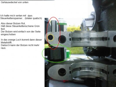

Bild 1: Öhm, so ein ähnlicher Stift ist mir auch mal entgegengekommen, keine Ahnung wohin, drausgelassen, Motor läuft immer noch. *ganzschnellwegbevoreinermitmKnüppelkommt*

Ich habe da heut nochmal genauer hingeschaut zu Bild 1. Ich vermute, dass dieser Metallstift verhindert, dass der Bolzen, der den Steuerkettenspanner hält, rausfällt.
Was für ein Satz... Wer gut deutsch kann, kann den mir auch gerne nochmal richtig drunter schreiben.
Also wenn dein Steuerkettenspanner mal abfällt, dann weiߟte bescheid warum Confused

Jingels schrieb:Ich habe da heut nochmal genauer hingeschaut zu Bild 1. Ich vermute, dass dieser Metallstift verhindert, dass der Bolzen, der den Steuerkettenspanner hält, rausfällt.
Vermutlich soll dieser Metallstift das Rausfallen jenes Bolzens verhindern, welcher den Steuerkettenspanner hält.
Selbe Aussage, aber drei Kommata weniger. Und "dieser", "jener","welcher" auch noch gleichzeitig in einem Satz!
Genau so wollt ich es schreiben Clap

Ogrim schrieb:Bild 1: Öhm, so ein ähnlicher Stift ist mir auch mal entgegengekommen, keine Ahnung wohin, drausgelassen, Motor läuft immer noch. *ganzschnellwegbevoreinermitmKnüppelkommt*
Hm, drum muss Ulf's GPZ ja immer wieder angeschoben werden....hättest Du nur den Stift verbaut Big Grin Big Grin Big Grin *schnellraushier*

rex schrieb:Vermutlich soll dieser Metallstift das Rausfallen jenes Bolzens verhindern, welcher den Steuerkettenspanner hält.
(Ich find den Satz schöner und zitier ihn deswegen Wink )
Bolzen welcher den Steurkettenspanner hält ... gibbet nich sowas.
Im Steuerkettenspanner ist ein langer Stift der das einknicken der feder verhindern soll, ABER: Nö, das ist der nicht.
Der im Kettenspanner ist länger, und auf dem Bild ist das eindeutig ein Passstift

jetzt natürlich doof, dass ich das jetzt erst lese, den Stift haben wir schon einmal behandelt und da hatte auch jemand den Stift draussen lassen wollen, nachdem wir herausgefunden haben, dass der die Gleitschiene der Steuerkette hält, hat er ihn auch eingebaut.
Mach einer erinnert sich bestimmt noch an den Threat Idea *zuorgimrüberschiel*
