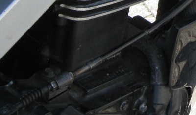

Hast du mal auf der anderen Seite gedreht ? Smile
Ich hab letztens meinen Kupplungszug neu gefettet und mir auch schoener eingestellt dabei.
Wenn du vor deinem Motor stehst und die Gegenseite von deinem Kupplungsheben siehst, dann ach ich machn Bild das ist einfacher... ;p
Wenn du die rechte Mutter so drehst das das Teil nach rechts wandert, dann wird die Kupplung"lockerer" und wenn du sie nach links drehst, wird sie fester daher der Punkt an dem die Kupplung kommt ist näher am Griff.
Auf der Linken seite ist die Kontermutter, einfach bissel lose drehen einstellen testen und am ende beide leicht anziehen.
Spiel damit mal ein bisschen rumSmile
Vorher würde ich da gar nichts an der Kupplung machen, solang das so geht.
Bei mir ist es nicht mehr möglich, den Zug so einzustellen, dass der Druckpunkt näher an den Griff kommt, es sei denn, der Hebel hat 2 cm Spiel ^^
