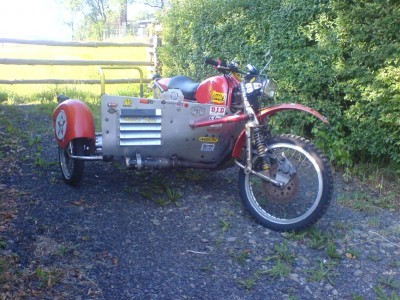

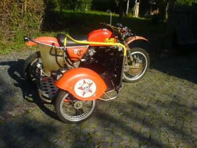

So, jetzt ein paar Bildchen (leider erstmal nur VOR der Restauration), sieht zum Glück schon ein bischen anders aus Tongue
Wie schon gesagt (oder auch nicht) eines von 17 jemals straßenzugelassenen WASP Crossgespannen in Deutschland (Bj. 1971)
Schönes Dreirad Wink
Haben die nicht normalerweise nen Thriumph-Twin ?
Zumindest kenn ich die nicht anders wenn die bei uns über die Piste bügeln...
Wenn ich das richtig sehe hast du einen der 87er A-modell Motoren erwischt.
Aber den bekommst du mit deinem "Bildungsweg" wohl auch wieder hin.
Viel Spaß dabei.
Rubino
(das links sollte eins von den alten WASP-gespannen sein, wenn ich mich recht erinner)
