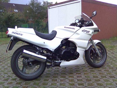

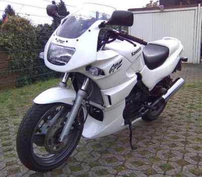

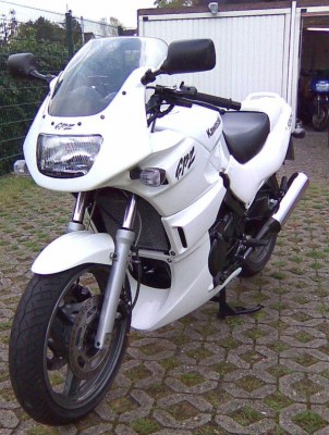

So und jetzt noch ein paar Bilder. Wie gesagt, der Originalzustand sollte weitestgehend erhalten bleiben, daher auch keine Miniblinker oder ähnliches. Lediglich weiߟe Blinkergläser wurden verbaut, die Madmix-Seitenteile zur Vollverkleidung und eine Sitzbankabdeckung für den Soziussitz. Die Teile lagen sowieso im kKeller und warteten auf ihren Einsatz und der Sitzbankbezug war hinten eh beschädigt Wink.

Clap Respekt. Sieht klasse aus, Volker.

Hab das Teil ja schon im "kleinen Rahmen" gelobt, hier noch mal offiziell: Sieht super aus! Auch bei den Aufklebern, nichts zu viel und nichts zu wenig, klasse Arbeit.
Wow, sehr hübsch Volker! Clap
Wenn ihr nicht wisst, wie ihr ein paar Kilometer mehr drauf kriegen sollt, damit sie nicht doch noch Rost ansetzt, dann biete ich völlig selbstlos meine Hilfe an Wink
Viel Spaß mit der "neuen" 2t-Zette.
Respekt, die sieht echt klasse aus Smile
Da passt alles. Selbst die großen Blinker.

Weiߟ hätte ich mir garnet vorstellen können aber die find ich richtig schick Dance
Sehr schön geworden dafür dass es nurn Motor iss
Schön, gefällt mir sehr gut.
Ich hätte jetzt auch nicht gedacht, das die original Blinker mit weiߟem Glas so gut kommen.
mit so einer würde ich auch wieder auf GPZ umsteigen. Saubere Arbeit... Und viel Spaß beim putzen.
Schön geworden die kleine weiߟe Wink
Wenn du demnächst im Winter eh nicht damit fahren kannst ... die Felgen brauchen noch Farbe (schwarz oder weiߟ).... Shifty
Ansonsten très chic Clap
Hey, na endlich. Habe schon auf diesen Beitrag gewartet. Sehr schick und bei den weiߟen Blinkergläsern wirken die Original-Totschläger-Blinker gar nicht mehr so wuchtig Clap Laughing Aber kannst du bitte mal noch ne Nahaufnahme von einem der Aufkleber machen? Man sieht das Anthrazit gar nicht richtig. Dabei ist das doch so ne geile Farbe Cool
Und ich schlieߟ' mich bezüglich Felgen mal Rubino an. Schwarz oder Anthrazit, wenn dann aber. Schon alleine des Putzens wegen Wink Wobei die D-Felgen ja ein wenig putzfreundlicher sind, als die der A.

Jep, weiߟe Felgen bleiben nicht lange weiߟ, bzw nur mit seeeehr viel Aufwand Whistle
