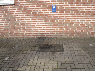

Moin
Ich würde es mit einem Werkstattreiniger.
Der sich Biologisch abbaut wieder einpinseln.
Dann mit nem Hochdruckreiniger drüber gehn und fertig.

Ich würds gar nicht erst wegmachen wenn du immer wieder dort einparkst. Sonst bist du ja jeden 2. Tag am Schrubben.

Landei, kannst du an der Stelle nicht was vor die Wand machen /stellen? Einen Blumentopf mit nem Buchsbäumchen, oder ein Rosenspalier?

bin zwar kein Gebäudereiniger, aber ich kenne da jemanden...
Die haben Spezialreiniger für so etwas, der jedoch später auch mit einem Hochdruckreiniger wieder abgewaschen wird...
Sollte bei einer Klinkermauer auch kein Thema sei...

@ectasmann: mit einem polo/smart etc. kann man problemlos vorwärts einparken.mit meiner pritsche sieht es etwas
anders aus,weil ich weiter ausholen muß.damit ich nicht über das blumenbeet fahren muß,parke ich rückwärts ein.
pillepalle finde ich das fass was du gerade aufreißt,denn es geht hier um eine frage die ich gestellt habe.auf eine ordentliche
frage sollte man auch eine ordentliche antwort bekommen.um missverständnisse auszuräumen,ich kann spass verstehen.

Materialkunde.
Da ich mal Maurer und Betonbauer gelernt hatte.
Klinker sind:
Ziegelsteine die, unter Hohen Temperaturen gebrannt werden.
Dadurch werden, die Poren geschlossen. Der Stein erhält dadurch eine höhre Festigkeit.
Ist Wiederstandsfähig und nimmt im gegenzug zum Normalen Ziegelstein kaum Wasser auf.
Also @Landei, kannst du da mit ruhigen Gewissen drauf gehn mit dem Hochdruckreiniger.
Das einziegste was sein kann. Das die das Mörtelbett bzw. die Mörtelfuge durch den Hochdruckreiniger ausgewaschen wird.
